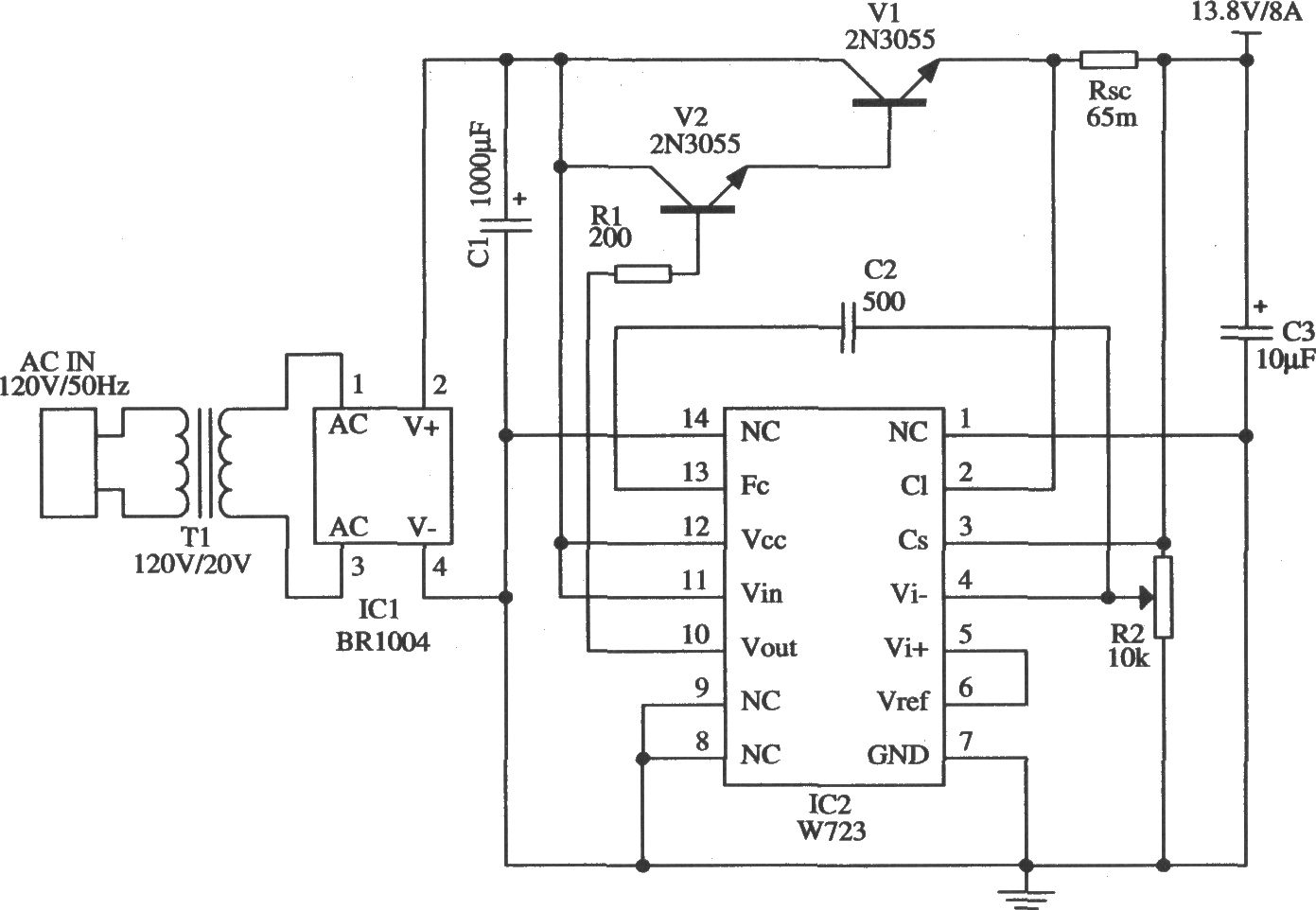

由W723构成的汽车用的8A直流稳压电源
发布时间:2011-3-10 10:24 发布者:
circuit_share
W723
稳压电源
由W723正集成稳压器构成的汽车用的输出
电流
为8 A的13.8 V直流稳压器
如图所示。
