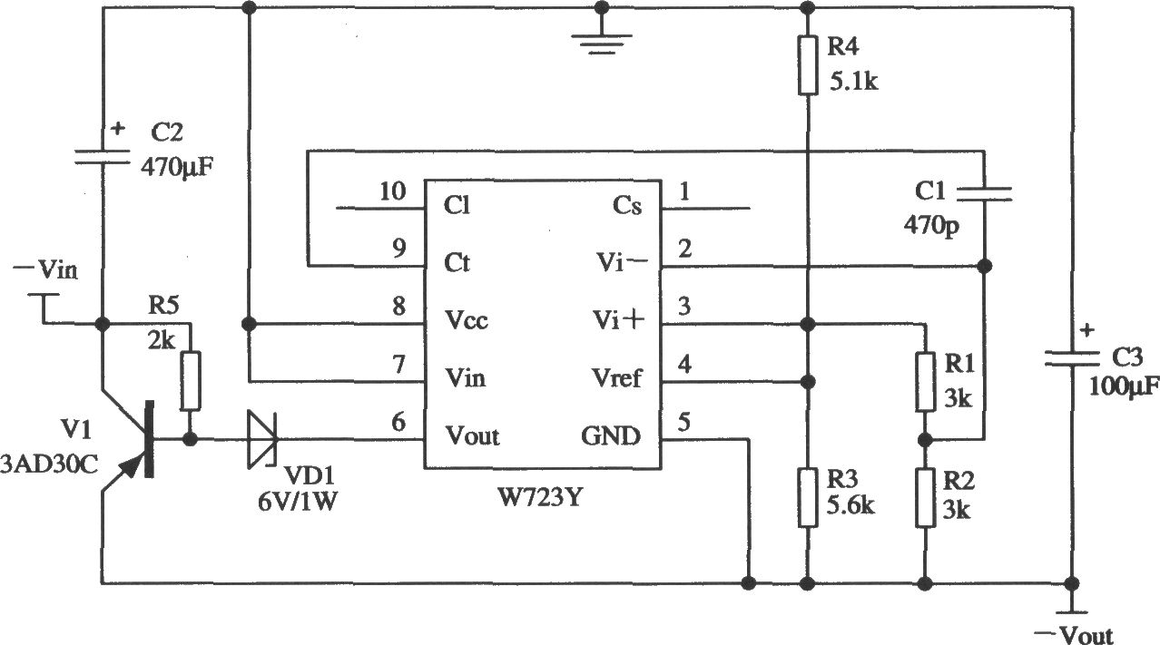

如图所示是用W723多端可调式正集成稳压器组成的负
电压
输出应用
。图示电路加上了一只锗大功率
三极管
,稳压器输出端接入稳压
二极管
,其稳压值在6~7 V之间,电压的高低和锗大功率三极管的耐压值有关。适当调整
电阻
阻值,可调节输出电压值。防振
电容
的值可在100 pF~0.047μF之间选择。接在be之间的电阻R5,阻值为2 kΩ,其作用是保证启动。
