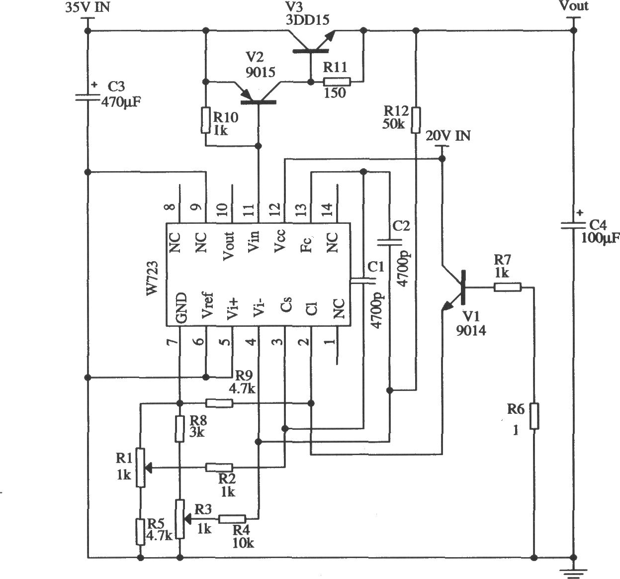

如图所示是用W723多端可调式正集成稳压器组成的可调
电压
电流
的应用
。输出电压Vout=0~25 V,输出电流Iout=0~1 A。工作在电压型状态时,稳定性为0.05%;工作在电流型状态时,稳定性为0.2%。
