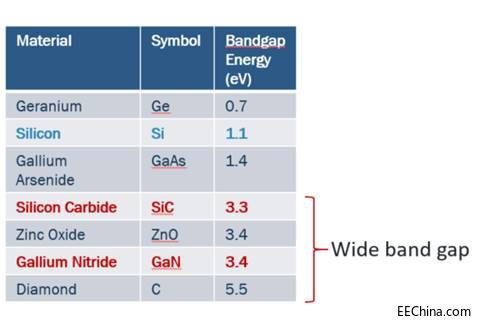

宽禁带技术
可能对服务器电源系统的尺寸、可靠性、能效和运行成本产生积极影响的最重大的进展是迈向基于宽禁带(WBG)材料如氮化镓(GaN)和碳化硅(SiC)的半导体。WBG器件设计比硅基器件具有更高的能效,还能在更高的频率和更高的温度下工作。
图2:宽禁带材料比较
例如,在服务器电源应用中常见的5kW升压转换器中,用SiC开关代替Si开关可在80kHz左右的频率下降低73%的损耗,从而显著提高系统能效。这有助于使系统更小,因为需要的热管理更少,还可使系统运行温度更低,从而提高可靠性和实现更高的器件和系统密度。
尽管SiC MOSFET比同等IGBT更贵,但在无源器件如电感和电容方面的相关成本节省了75%,这导致SiC设计比Si设计的总物料单(BOM)成本低。更重要的是,在服务器安装的整个生命周期中,节省的能源成本总计可达数万甚至数百万美元。
