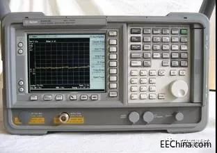

传统的频谱分析仪的电路是在一定带宽内可调谐的接收机,输入信号经下变频后由低通滤器输出,滤波输出作为垂直分量,频率作为水平分量,在显示屏上绘出坐标图,就是输入信号的频谱图。由于变频器可以达到很宽的频率,例如30Hz-30GHz,与外部混频器配合,可扩展到100gHz以上,因此频谱分析仪是频率覆盖最宽的测量仪器之一。无论测量连续信号或调制信号,频谱分析仪都是很理想的测量工具。
但是,传统的频谱分析仪也有明显的缺点,首先,它只适于测量稳态信号,不适宜测量瞬态事件;第二,它只能测量频率的幅度,缺少相位信息,因此属于标量仪器而不是矢量仪器;第三,它需要多种低频带通滤波器,获得的测量结果要花费较长的时间,因此被视为非实时仪器。
既然通过傅里叶运算可以将被测信号分解成分立的频率分量,达到与传统频谱分析仪同样的结果,于是出现了基于快速傅里叶变换(F盯)的频谱分析仪。这种新型的频谱分析仪采用数字方法直接由模拟/数字转换器(ADC)对输入信号取样,再经FFT处理后获得频谱分布图。据此可知,这种频谱分析仪亦称为实时频谱分析仪,它的频率范围受到ADC采集速率和FFT运算速度的限制。
为获得良好的仪器线性度和高分辨率,对信号进行数据采集的ADC需要12位-16位的分辨率,按取样原理可知,ADC的取样率最少等于输入信号最高频率的两倍,亦即频率上限是100MHz的实时频谱分析仪需要ADC有200MS/S的取样率。
目前半导体工艺水平可制成分辨率8位和取样率4GS/S的ADC或者分辨率12位和取样率800MS/S的ADC,亦即,原理上仪器可达到2GHz的带宽,此时垂直分辨率只有8位(256级),显然8位分辨率过低,因此,实时频谱分析仪适用于400MHz带宽以下的频段,此时具有12位(物96级)以上的分辨率。为了扩展频率上限,可在ADC前端增加下变频器,本振采用直接数字事成的振荡器,这种混合式的频谱分析仪适合在几GHz以下的频段使用。
FFT的性能用取样点数和取样率来表征,例如用100KS/S的取样率对输入信号取样1024点,则最高输入频率是50KHz和分辨率是50Hz。如果取样点数为2048点,则分辨率提高到25Hz。由此可知,最高输人频率取决于取样率,分辨率取决于取样点数。FFT运算时间与取样,点数成对数关系,频谱分析仪需要高频率、高分辨率和高速运算时,要选用高速的FFT硬件,或者相应的数字信号处理器(DSP)芯片。
例如,10MHz输入频率的1024点的运算时间80μs,而10KHz的1024点的运算时间变为64ms,1KHz的1024点的运算时间增加至640ms。当运算时间超过200ms时,屏幕的反应变慢,不适于眼睛的观察,补救办法是减少取样点数,使运算时间降低至200ms以下。

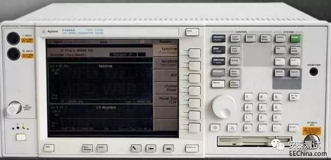

//矢量信号分析仪//
对于频谱分析和电磁干扰测量来说,频谱分析仪是常用的设备。由于具有大于100dB的动态范围、低于-110dBc/Hz的噪声、1Hz-100Hz的带宽、50GHz以上的频率范围,因此能够接收到极微弱的信号和分辨出两个幅度相差很大的信号。频谱分析仪的缺点是只能显示频率分量的幅值,而不能获得信号的相位。对于某些通信元器件和通信链路,幅值和相位必须能够同时测量出来,前者如放大器和振荡器,后者是第一代至第三代的移动通信。
前面曾提及,为了扩大基于FFT的频谱分析仪的频率范围,可在前端增加下变频器。同样原理可用于矢量信号分析仪,它是传统频谱分析仪与F阿分析仪的结合,从而获得在高频和射频频率下的FFT分析能力,同时显示幅度和相位信息。对于现代通信的数字调制分析,以及调幅/调频/调相的解调都是非常有效的手段。
频谱分析仪的变频前端扩展仪器到GHz的频段,经变频后的输入信号频率变成适于FFT处理的频段,电路中的滤波器与频谱分析仪的滤波器不同,这里的滤波器不是选择性的,是为了防止ADC变换过程产生的信号混叠,即变换过程中出现的虚假信号。ADC的输出分成两路,获得同相和正交信号,经DSP作时间—频率的FFT运算后由显示屏获得频谱的幅度和相位。
目前仪器公司供应的矢量信号分析仪的频率范围可达3GHz,测量对象是复杂的移动通信常用频段的调制信号,如GSM、CDMA的基带特性和载波特性。矢量信号分析仪的测量模式有:标量、矢量、数字解调和门控测量。触发可由基带输人信号或由中频信号调节,包括触发电平和相位。扫频方式有单次和连续,对测量数据可多次平均,并用有效值(RMS)、峰值保持和指数坐标指示。
一种新型的矢量信号分析仪的重要特性是:频率范围—DC~2.7GHz;基带带宽—40MHz;中频带宽—36MHz;率分辨率—0.001Hz时基准确度—0.2ppm/年;相位噪声—97dBc/Hz(载波偏移100Hz),-122dBc/Hz(载波偏移1khz)幅度范围45~+20dBm;幅度准确度—±2dB;三阶互调失真—70dB。应用领域是卫星通信、扩频跳频通信、点到点通信、以及频率监控和搜索。以移动通信的码分多址(CDMA)来说,利用配套的分析软件,可以获得:
发射机的平均载波功率
功率随时间的变化
相位和频率误差
邻近信道功率比
伪随机噪声序列的调制精度
近距离寄发生发射频率
频谱测量和波形测量
在无线基站或移动电话的产品开发和产品检验中,矢量信号分析仪可按多种工业标准,对GSM、CDMA等的发射机和手机进行严格的精度和动态范围测量。在CDMA等通信产品生产中,只利用连续测量是不够的,利用数字调制信号可方便地测出输出功率和失真等重要参数。
矢量信号分析仪采用Windows平台,容易通过外接微机进行数据处理和交换,Windows平台便于性能升级和利用其他工程设计工具,熟识的图形界面可缩短学习时间,留出更多的时间进行测量和应用各种设计及测试工具。

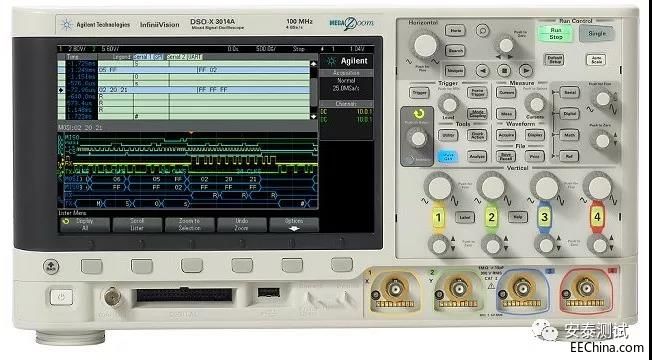

//数字存储示波器的频谱测量//
数字存储示波器(DSO)的前端就是ADC变换,因而同样具有频谱分析能力,通过标准或选购的FFT模块获得频谱分析特性。应该指出,DSO主要特点是时域测量,带宽100MHz的产品具有10位以上的垂直分辨率,带宽500MHz的产品只有8位的分辨率,亦即在分辨率上低于频谱分析仪的12位-16位。DSO的前置放大器和衰减器引人瞬态失真,容易在频谱图上表现为低电平的谱波噪声。
特别是高频数字在存储示波器,它采用交叠的ADC来提高取样率,例如每块ADC的取样率是1Gs/s,两块叠加起来获得2Gs/s的取样率。这是简便的提高有效带宽的办法,但用于频谱显示时,各ADC的线性度、增益、频率响应和取样定时稍有差别,都会在取样时钟脉冲交叠取样过程中引人频谱失真,相当于多了一组Fs/N的取样脉冲,这里Fs是基本取样频率,N是交叠的ADC数。这种电路自身产生的混叠信号不容易用滤波器消除,用DS0测量高频信号时要非常小心在频谱图上出现的混叠信息。
例如,利用上述两块取样率1Gs/sADC构成的DSO来观察l00MHz正弦波时,会在900、1100MHz附近出现虚假信号。由此可见,DSO观察时域信号是最好的仪器,由于频域变换后往往出现虚假信号,测量频谱特性时一定要注意“去伪存真”。
