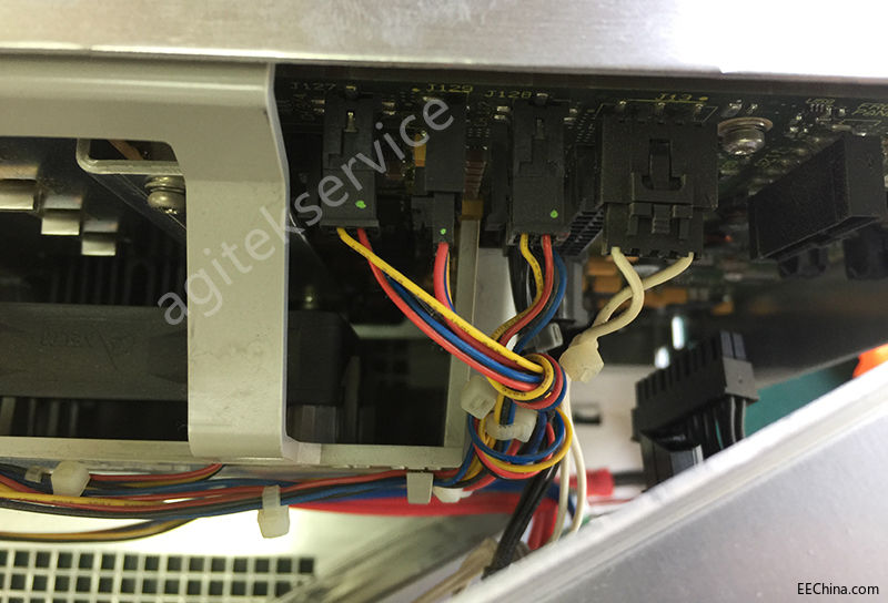

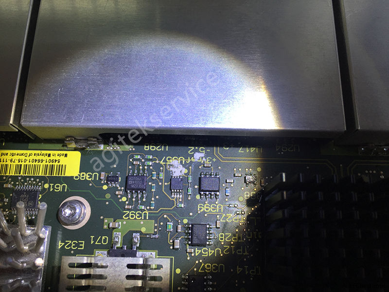

安泰测试维修是德科技MSO9104A示波器案例分享 近期四川某院校送修一台是德科技MSO9104A示波器,客户描述仪器无法开机, 下面跟着安泰维修中心的工程师一起来看看示波器是如何维修的。 一、型号 是德科技MSO9104A信号发生器 二、故障描述 仪器无法开机。 三、测试与判断 经检测,开机逻辑有问题,LED指示灯状态指向1.8V。再检,仪器采集板组件,模块损坏,造成不开机。 四、维修与处理 维修采集板,更换控制板损坏组件。 然而,出库时又检测到通道3垂直档位旋钮失灵,维修过程真是一波三折啊。继续修复旋钮。 五、维修结果 旋钮修复完成,检测正常,仪器恢复正常。 是德科技示波器可维修型号: DSO1100系列、DSO1000系列、DSOS系列、DSOX2000系列、DSOX3000系列、DSOX4000系列、 DSOX6000系列、DSO9000系列、DSO90000系列、DSOV系列、DSAV系列、DSOZ系列、DSAZ 系列、MSOV系列、MSOX2000系列、MSOX3000系列、MSOX4000系列、MSOX6000系列、MSO 9000系列、MSOS系列等。 可维修故障: 1、电源故障:不能正常开机; 2、通道故障:输入阻抗异常;无基线;无信号;带宽不足; 3、显示故障:花屏;黑屏; 4、按键故障:按键无反应;调节旋钮无响应; 5、接口故障:不认存储介质;不能与控制系统联机; 6、其他使用问题等。 安泰测试设备维修中心成立以来,坚持服务于国内电子测量仪器领域,为各级实验室以及各大研究所、高校等单位提供各类电测仪器的销售 、维护以及售后服务。 我公司依靠精良的检修设备,过硬的维修技术,合理的维修价格,高效的维修周期和完善的售后服务,为客户节省维修费用,缩短维修周期。 如果您也有同类型仪器故障需要维修,可以联系我们安泰测试。 |
