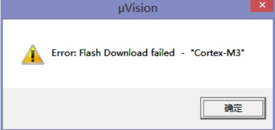

2. 实验现象:
复制一个 MM32f103 的软件工程文件到任意别的目录下,然后修改工程文件名,打开后,直接编译,然后下载,会发现下载报错,出现如下图所示。(MM32 同样会出错)
复制一个 MM32f103 的软件工程文件到任意别的地方,然后修改工程文件名,打开后,编译好,这时候如果直接读 ID,或者进入这个页面,退出后,下载也是能成功的。
最后,把问题定位到了 jlink 上,因为修改了工程名,但是 jlink 的配置文件名没改,所以它找不到设置的相对路径,因此报错。

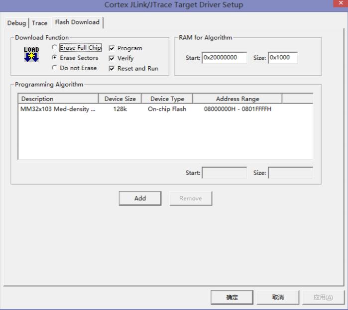

3. 问题解决方法:
(1) 更改工程名的时候也把.uvoptx 后缀名的文件名改成相应的名称
(2) 下载前读一次 ID 或者进入 Flash Download 配置页面一次
(3) 使用 ULINK2,经过测试,ULINK2 没有这问题
