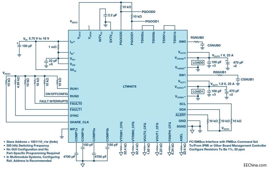

双输出转换器 (1 V/25 A 和 1.8 V/25 A)
图 1 显示典型的 5.75 V 至 16 V 输入、双输出解决方案。LTM4678 的两个通道以 180°的相对相移运行,因而减小了输入 rms 电流纹波和电容器尺寸。
图 1.1 V/25 A 和 1.8 V/25 A 输出 (具有 I2C 串行控制和监视接口)。
