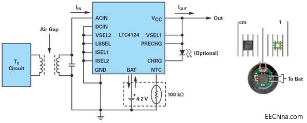

LTC4124 是一款高性能100 mA无线锂离子充电器接收器,它只需很少的外部组件即可构成一个完整的小型解决方案,适合于空间受限的应用。LTC4124与LTC4125(一款具有优化功率搜索和异物检测功能的无线功率发送器)配对使用,可创建一个安全高效的无线充电环境。
高度集成的无线充电器接收器
对于小尺寸便携式和可穿戴设备而言,无线充电正变得越来越流行。这不足为奇。设备没有裸露的连接器和端口将更加可靠,最终用户体验也更轻松简便。为了克服这些设备(如助听器)带来的空间限制问题,LTC4124集成了无线功率管理器,它将来自无线谐振电路的交流电压转换为稳定的直流电压。然后,该直流电压会馈入功能齐全的线性电池充电器中,以提供良好的电池充电功能。有着如此高的集成度,仅需添加一个接收器谐振电路和电池本身,即可实现非常小巧且功能齐全的无线充电装置。

图1.完整的6 mm无线电池充电器解决方案。

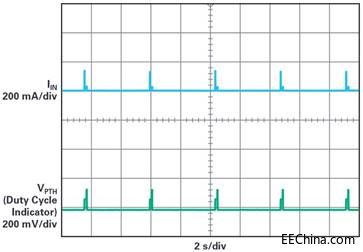

从发送器上移开充电器接收器时,LTC4125找不到有源负载,其功率将降至待机模式(如图5所示)。图6显示了在发送器上放置金属异物时的情况:LTC4125检测到高谐振频率并进入待机模式。
图5.LTC4125未检测到接收器时的运行情况。
