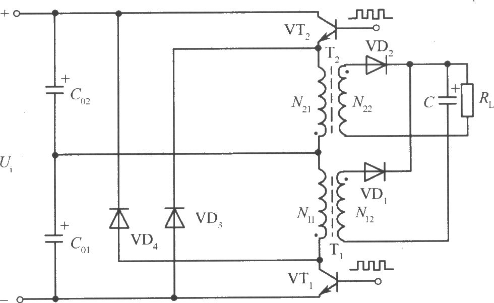

如图是利用
电容
分压式钳位的单端反激式开关
稳压电源
。当VT1导通时,电容C02充 电,C0l放电,
变压器
T1原边绕组N11上施加约1/2的输入
电压
;当VT1截止时,N11上的电压极性颠倒,在VT1的集射极电压Uce1达到输入电压Ui时,
二极管
VD4导通,Uce1被钳位;同理,VT2导通时,C02放电,C01充电,T2的初级绕组N21上施加约1/2的输入电压;VT2截止时,N21上电压极性颠倒,VD3导通后,Uce2亦被钳位于输入电压Ui。
