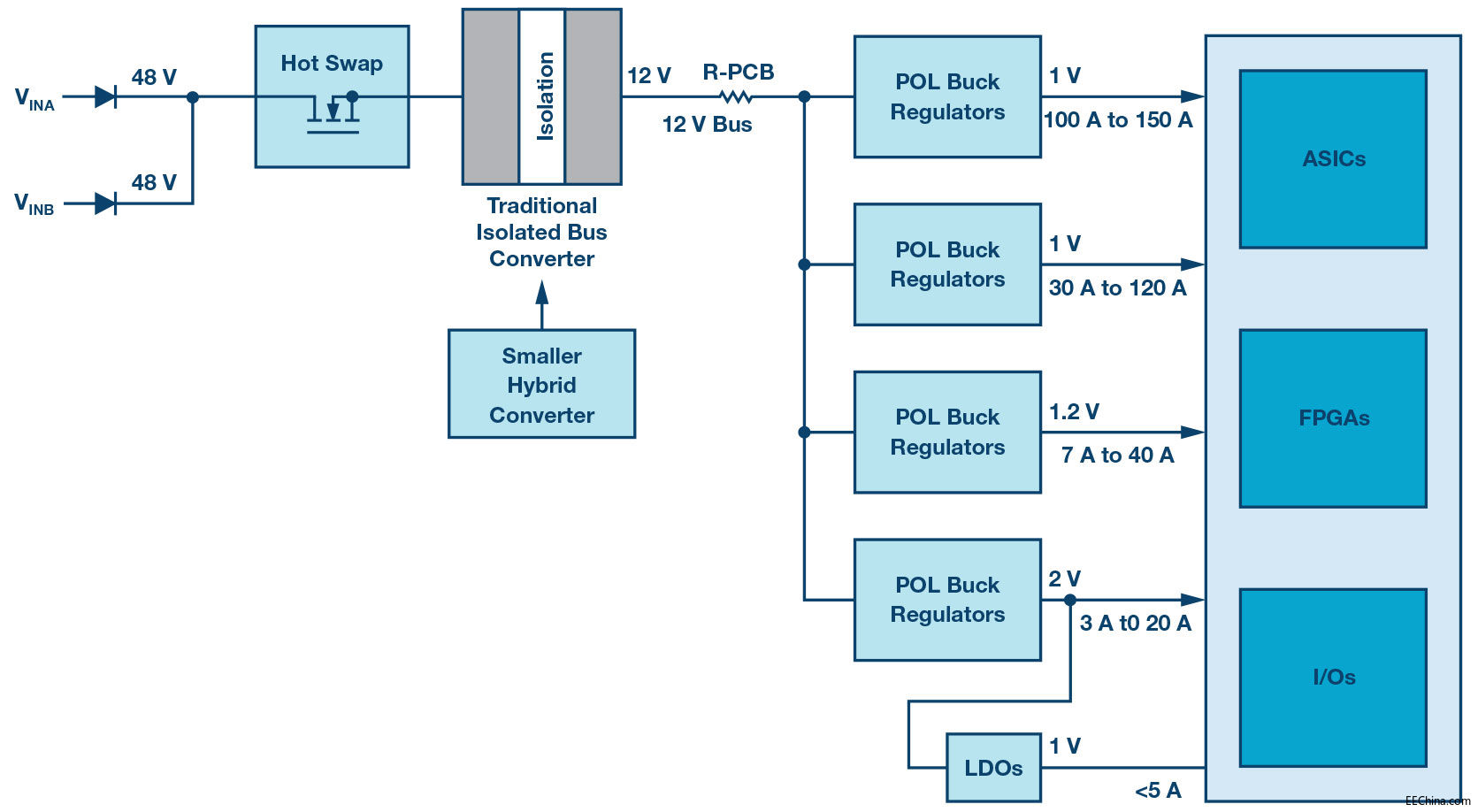

数据中心和电信电源系统设计发生了很大变化。主要应用制造商都在用更高效的非隔离式高密度降压型稳压器取代复杂且昂贵的隔离式 48 V/54 V 降压型转换器 (图 1)。在稳压器的总线转换器中无需隔离,这是因为上游 48 V 或 54 V 输入已经与危险的交流电源进行了隔离。
图 1.传统的电信板电源系统架构带有隔离式总线转换器。在 48 V 已经与交流电源隔离的系统中,无需使用隔离式总线转换器。使用非隔离混合式转换器取代隔离式转换器可显著简化设计、降低成本和电路板空间要求。

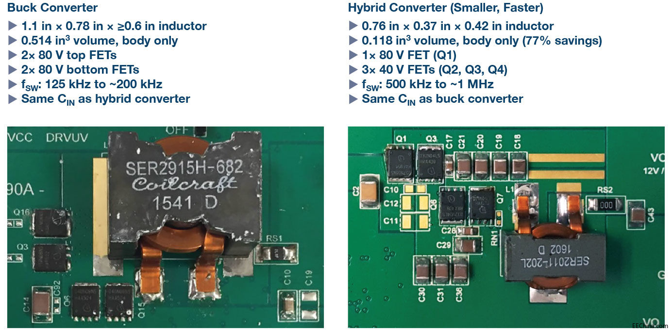

在典型的 48 V 至 12 V/25 A 应用中,LTC7821 在 500 kHz 开关频率时可实现超过 97% 的满载效率。要使用传统的降压型控制器达到相同的效率,必须以三分之一的频率运行,因而导致解决方案的尺寸大很多。更高的开关频率允许使用更小的电感,从而使瞬态响应更快并且解决方案尺寸更小 (图 2)。
图 2.传统非隔离式降压型转换器和混合式转换器的尺寸对比(48 V 至 12 V/20 A)。

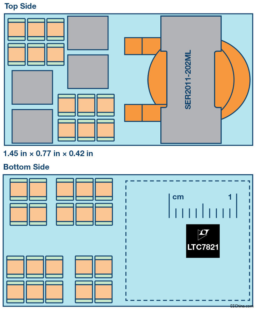

图 3 显示了一个采用 LTC7821、开关频率为 400 kHz 的 300 W 混合式转换器。输入电压范围为 40 V 至 60 V,输出电压为 12 V,最大负载为 25 A。飞跨电容 CFLY 和 CMID 均使用 12 个 10 μF (1210 尺寸) 陶瓷电容。因为开关频率高且电感在开关节点处仅承受一半的 VIN (伏秒值小),所以可以使用相对较小尺寸的 2 μH 电感 (SER2011-202ML,0.75 英寸 × 0.73 英寸)。如图 4 所示,解决方案的尺寸大约为 1.45 英寸 × 0.77 英寸,功率密度大约为 640 W/in3。

图 4.一个完整的总线转换器使用电路板的正反面进行布局,仅需使用电路板正面 2.7 cm2 的面积。

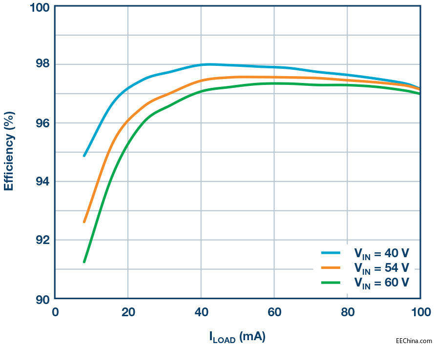

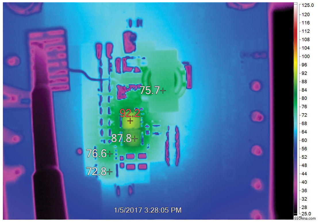

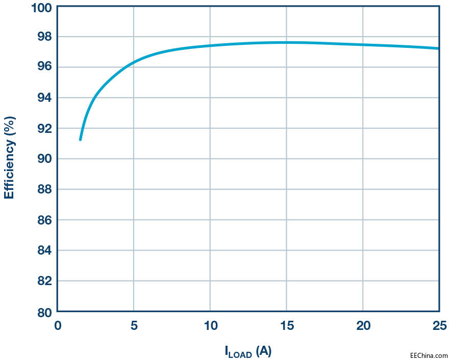

因为背面三个开关始终只接收到一半的输入电压,所以可使用 40 V 额定电压的 FET。最上面的开关采用一个 80 V 额定电压的 FET,因为在启动期间 CFLY 和 CMID 预充电开始时 (无开关),它接收到的是输入电压。在稳态操作期间,所有四个开关都只接收到一半的输入电压。因此,与所有开关都接收到全部输入电压的降压型转换器相比,混合式转换器的开关损耗要小得多。图 5 显示了设计效率。峰值效率为 97.6%,满载效率为 97.2%。由于其效率高 (功率损耗低),热性能非常出色,如图 6 热成像图所示。在 23°C 的环境温度和没有强制风冷的情况下,其热点温度为 92°C。
图 5.在 48 V 输入、12 V 输出和 400 kHz fSW 下的效率。

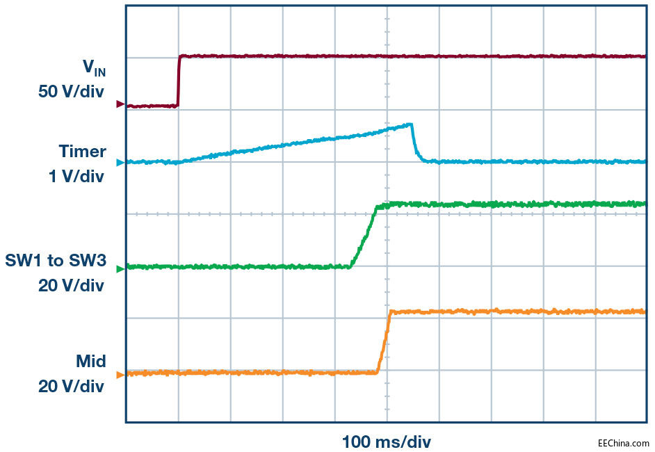

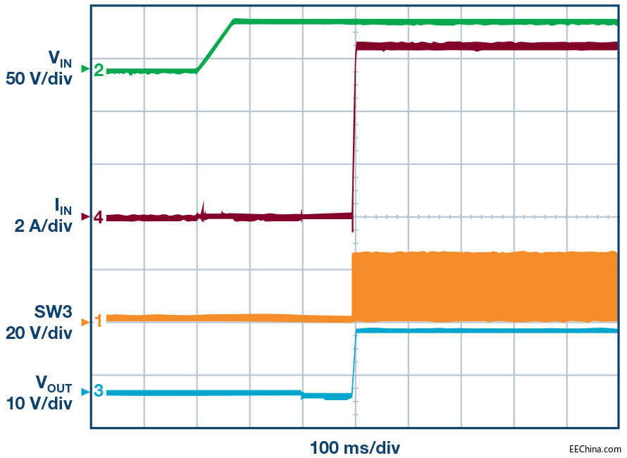

LTC7821 采用独特的 CFLY 和 CMID 预平衡技术,可防止启动期间的输入浪涌电流。在初始上电期间,测量飞跨电容 CFLY 和 CMID 两端的电压。如果这些电压中有任何一个不是 VIN / 2,则允许对 TIMER 电容进行充电。当 TIMER 电容的电压达到 0.5 V 时,内部电流源开启以使 CFLY 电压达到 VIN / 2。在 CFLY 电压达到 VIN / 2 之后,将 CMID 充电至 VIN / 2。在此期间,TRACK/SS 引脚被拉低,所有外部 MOSFET 都被关断。如果在 TIMER 电容电压达到 1.2 V 之前,CFLY 和 CMID 两端的电压已达到 VIN / 2,则释放 TRACK/SS,正常软启动开始。图 7 显示了这一预平衡周期,图 8 显示了在 48 V 输入、12 V/25 A 输出时的 VOUT 软启动。
图 6.图 2 中混合式转换器解决方案的热成像图。
图 7.LTC7821 启动时的预平衡周期避免了高浪涌电流。
图 8.48 V 输入、12 V/25 A 输出时 LTC7821 启动 (无高浪涌电流)。

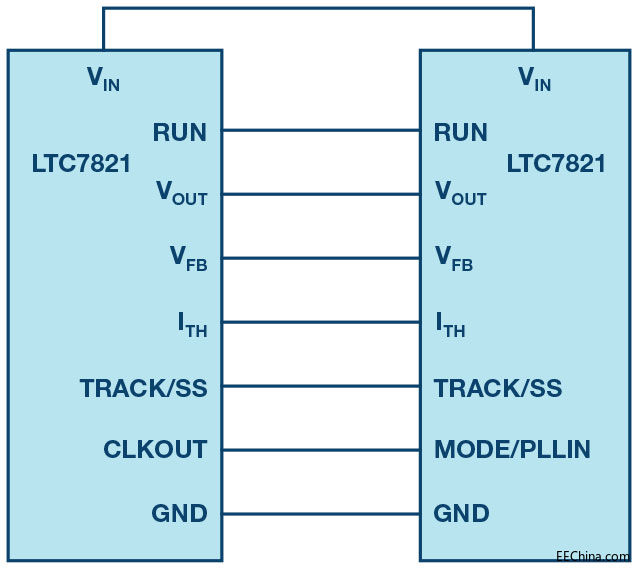

LTC7821 易于扩展,因此非常适合高电流应用,例如电信和数据中心的应用。图 9 显示了使用多个 LTC7821 的 2 相混合式转换器的关键信号连接。将一个 LTC7821 的 PLLIN 引脚和另一个 LTC7821 的 CLKOUT 引脚连接在一起,使 PWM 信号同步。
对于两相以上设计,将 PLLIN 引脚和 CLKOUT 引脚以菊花链方式连接。由于 CLKOUT 引脚上的时钟输出与 LTC7821 的主时钟呈 180°反相,所以偶数相位之间彼此同相,而奇数相位与偶数相位之间彼此反相。

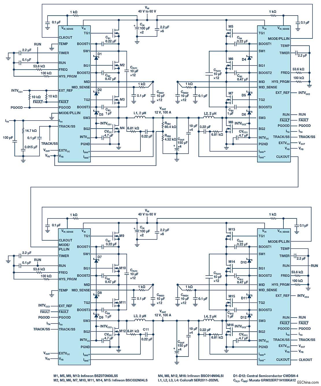

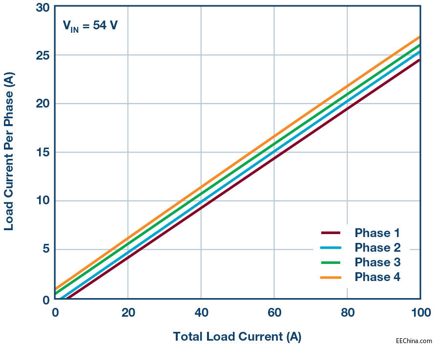

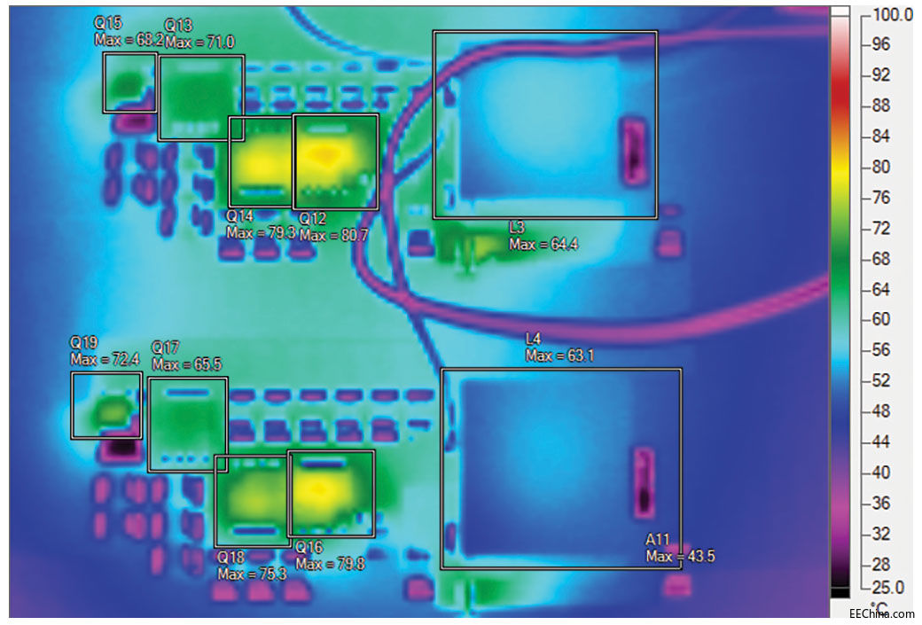

图 10 显示了一个 4 相 1.2 kW 混合式转换器。每相功率级与图 3 中的单相设计相同。输入电压范围为 40 V 至 60 V,输出为 12 V,最大负载为 100 A。其峰值效率为 97.5%,满载效率为 97.1%,如图 11 所示。其热性能如图 12 所示。在 23°C 的环境温度和 200 LFM 强制风冷的情况下,其热点为 81°C。该设计采用了电感 DCR 检测。如图 13 所示,4 个相位间的均流非常平衡。
图 10.采用四个 LTC7821 的 4 相 1.2 kW 混合式转换器。

图 12.图 9 所示多相转换器的热成像图。
图 13.图 9 所示多相转换器的均流。
