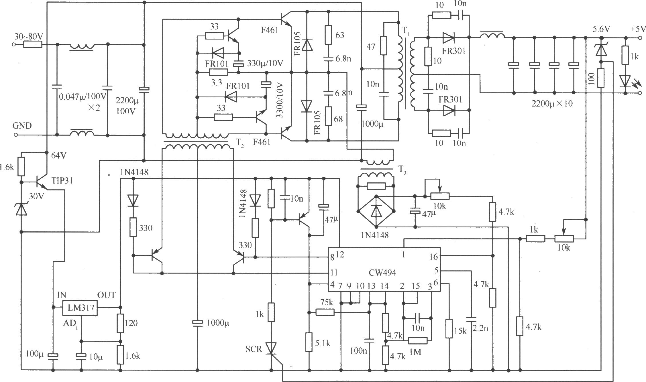

推挽式变换器式开关稳压电源实用电路
发布时间:2011-3-9 10:46    发布者:circuit_share
关键词: 变换器 , 开关稳压电源 , 推挽式
如图是一个推挽式变换器式开关稳压电源实用电路。CW494是双端变换器的调制器集成电路,包括误差放大器、基准电压源、时钟振荡器、脉宽调制器等电路。变压器T1是高频变压器,可将能量传输到负载。T2是激励推动变压器,可将CW494脉冲调制器输出的两串激励脉冲,经过激励推动晶体管放大后,传输到推挽转换电路中的驱动和开关管基极上。变压器L是将取样绕组上的脉动交流电压经过变压和整流后,由取样电阻传送到脉冲调制电路CW494的16脚上,作为误差放大器的反相输入。本电源的开关功率管选用快速系列F461。在电压反馈的地方,输入和输出是直接连接的。若输入、输出需要隔离时,则可采用光电耦合器。
