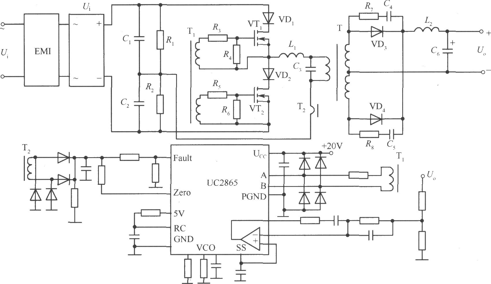

如图是一个零
电流
转换软开关
稳压电源
实用
:输入单相交流;输出直流;主开关管采用
MOSFET
;功率变换电路采用半桥电路;集成控制芯片用UC2865;功率变换方式采用零电流变换电路。
