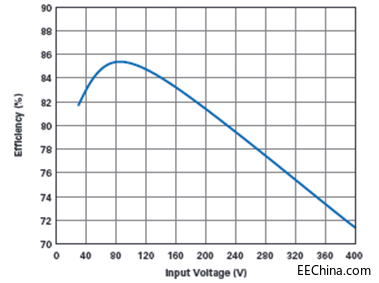

图1所示的LT8315解决方案在准谐振边界传导模式下工作。原边MOSFET具有很低的导通损耗,这是因为当开关节点振铃达到其谷值时,MOSFET才导通。副边没有二极管反向恢复损耗。3 kV增强绝缘变压器是整个隔离栅上唯一的组件,它可提升系统可靠性并满足严格的高压电源隔离要求。图2显示了不同输入电压下的满载效率曲线。当输入为70 V且两个负载电流均为50 mA时,该反激式转换器可实现85.3%的峰值效率。
图1显示了一款具有30 V至400 V宽输入范围的反激式转换器的完整原理图。它的输出为±12 V,并可在负载电流为5 mA至50 mA时保持非常准确的控制。该反激式转换器的峰值效率为85.3%,如图2所示。

图2.图1所示反激式转换器的满载效率与输入电压的关系。
