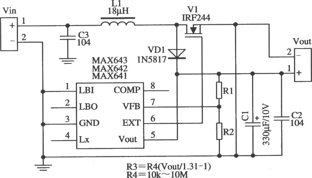

MAX641/MAX642构成的输出
电压
可调的应用
如图所示。该应用电路通过改变外加分压器中
电阻
R3和R4的值,就可以改变其输出电压,它们之间所满足的关系为:
。外加功率开关管的选择是根据输入/输出电压、工作频率、输出
电流
等条件来选择确定的。
