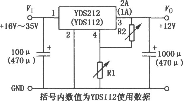

YDS100/200系列为
开关电源
系列
集成电路
,其特点为体积小、内藏扼流线圈、输出
电流
大、转换效率高且自带散热器、外围
简单,若外接可调
电阻
可使输出
电压
可调。其典型应用电路如图所示。
