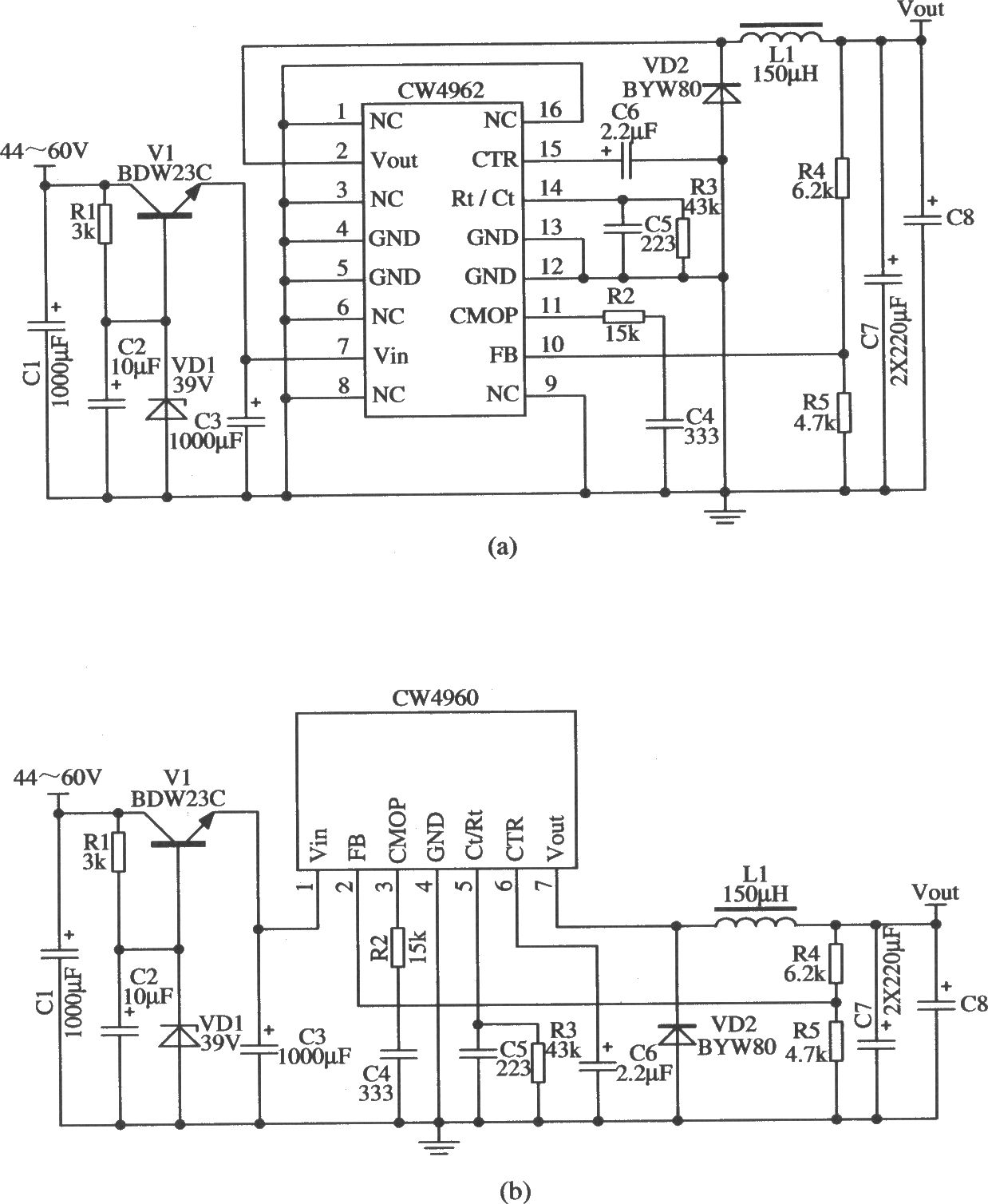

CW4962/CW4960构成的提高输入电压范围的应用电路
发布时间:2011-3-7 11:32 发布者:
circuit_share
CW4960
CW4962
输入电压
为使CW4962适应更高的输入
电压
Vin,可以在输入端串入功率晶体管,以保证CW4962的输入电压不超过50 V。其
如图所示。由于输出电压Vout较低,折合成的输入直流
电流
Iin并不大,所以串接的晶体管上的功耗也不算大,不会过多降低电源效率。
