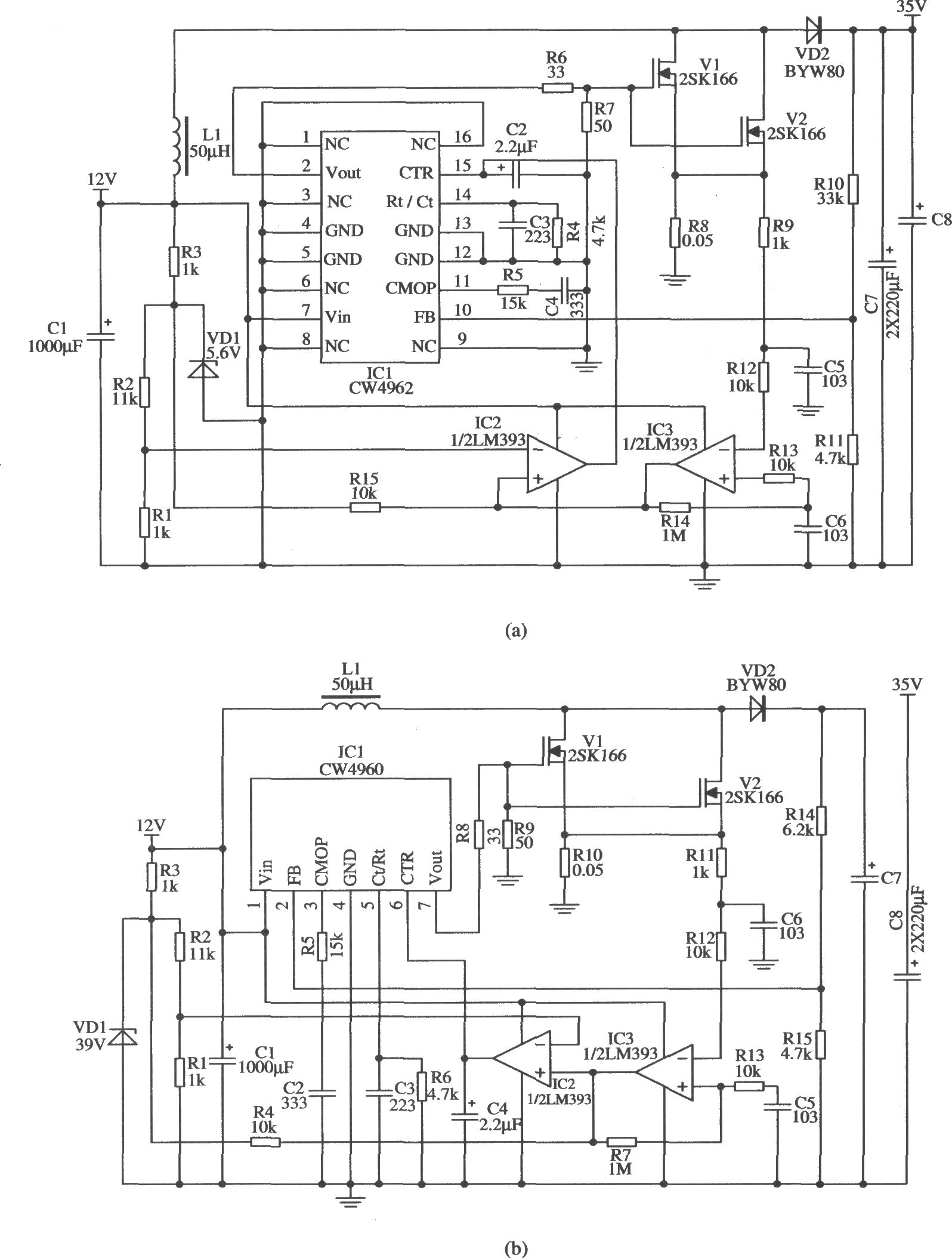

输出电流较大时的升压型应用电路(CW4962/CW4960)
发布时间:2011-3-7 11:32 发布者:
circuit_share
CW4960
CW4962
升压型
输出电流
对于输出
电流
较大的情况,外接功率管应直接通过
电感
接至电源输入端,而不能使用CW4962的输出端。其
如图所示。外接功率管的限流保护也由外接元件进行限制。
