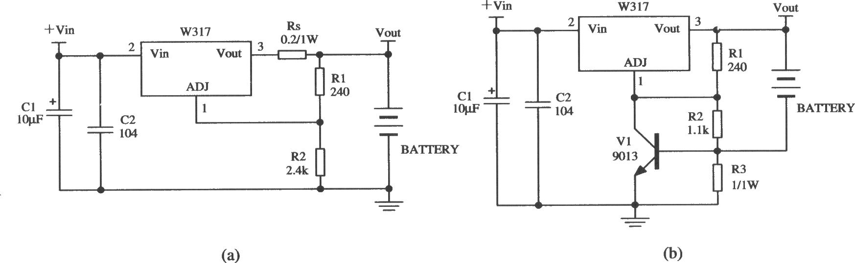

如图所示的是用W317三端可调式正集成稳压器组成的电池充电应用
。图(a)中给出了恒压限流充电器的电路,其中Rs用来限制充电
电流
,降低初始充电速率;图(b)中给出了又一种限流充电电路,其中
电阻
R3和晶体管用来限制最大充电电流。
