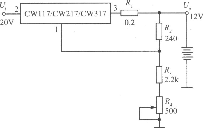

如图是一个12V的恒压充电器。该
与
稳压电源
基本电路相同。
电阻
R1=0.2Ω,起限流作用,相当于加大了充电器的内阻,可降低充电初始阶段的充电速率,对集成稳压器起过流保护作用。
