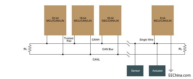

为了将传感器和执行器联网以提高系统舒适度,汽车工程师使用局域互连网络(LIN)协议来降低成本。但是,LIN是单线主从式网络,需要对使用CAN的硬件和软件进行更改。使用CAN的最新汽车应用包括门禁控制、电池充电/电池管理和诊断设备。为了实现全部的车辆要求,尤其是需要从另一个CAN控制系统访问数据的车辆要求,需要使用8位MCU/CAN。图1显示的是将8位MCU/CAN节点轻松添加到现有CAN总线的示例。
图1.不同的CAN实现可以共存,这增加了CAN总线的灵活性
