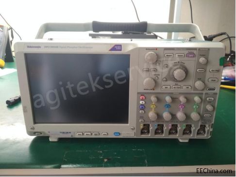

    近期有研究所一位客户送来一台泰克DPO5054B示波器,客户告知可以正常开机,但是进入不了正常程序和界面,无法使用。因客户比较着急,所以我们工程师马上开始检修。

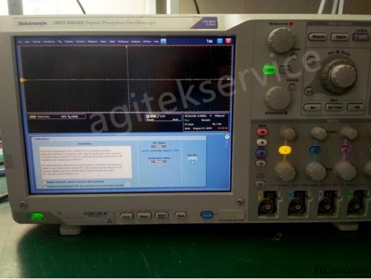

仪器通电后可以正常开机但是无法正常进入系统。
三、维修
通过以上故障现象初步怀疑仪器内部硬盘是否有问题。接下来拆机检测。
测试发现硬盘损坏,更换硬盘,重新安装系统,恢复固件,检测仪器。

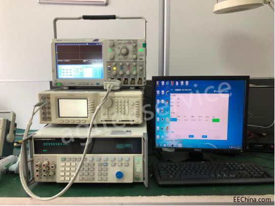

然后测试盘验证,开机自检pass,SPC通过。阻抗正常,触发正常。仪器开机后可正常使用。
