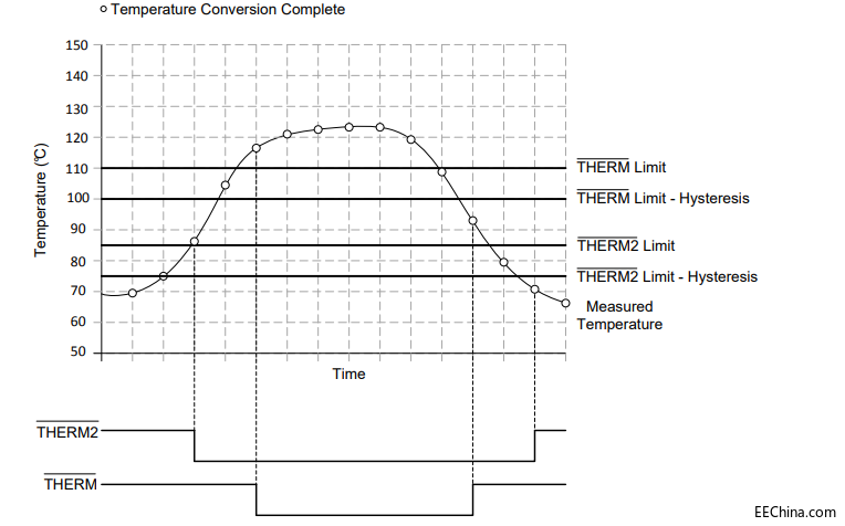

该器件具有警报功能,可在温度升高到特定阈值以上时用作中断,从而修改系统行为。两种警报功能:THERM和ALERT/THERM2提供了对系统热管理的更多控制。
如图2所示,将首个中断(THERM2)设置为85°C作为警告,可触发风扇、冷却系统或降低微处理器的性能,从而降低过热风险。第二个中断(THERM)的温度为110°C,实际上会关闭系统,以免损坏系统。例如,它可命令电源关闭并开始系统重置,直到温度降至THERM滞后以下。
图2:TMP451-Q1中的THERM和THERM2中断操作

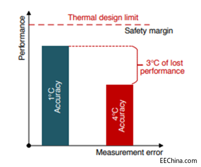

为获得相关的温度测量值,可在微处理器附近放置极小的温度传感器,这将有助于提高读取精度。借助高度精确的读数,您可通过选择规格较低的微处理器来使系统性能接近其热设计限值,或降低系统成本。
的确,尽管大多数处理器都内置了温度传感器,但是由于晶圆和其他各种批次之间的差异,精度仅在±4°C时保持一致。由于读数精度存在这种差异,因此您必须考虑比±1°C精度读数更宽的安全裕度。这种情况下,微处理器将具有3°C的额外性能空间,而不会过于接近热设计限值(请参见图3)。
图3:通过高精度热监测提高系统性能
