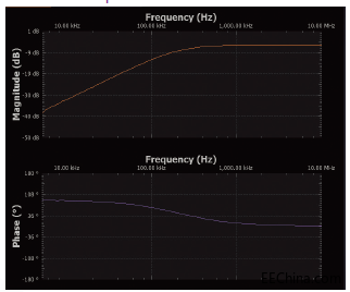

使用Scopy软件中的网络分析仪工具获取增益(衰减)与频率(5 kHz至10 MHz)的关系图。示波器通道1为滤波器输入,示波器通道2为滤波器输出。将AWG偏置设置为1 V,幅度设置为200 mV。测量一个简单的实际电容时,偏置值并不重要,但在后续步骤中测量二极管时,偏置值将会用作反向偏置电压。纵坐标范围设置为+1 dB(起点)至–50 dB。运行单次扫描,然后将数据导出到.csv文件。您会发现存在高通特性,即在极低频率下具有高衰减,而在这些频率下,相比R1,电容的阻抗非常大。在频率扫描的高频区域,应该存在一个相对较为平坦的区域,此时,C1、Cm容性分压器的阻抗要远低于R1。

图4.Scopy屏幕截图。
我们选择让C1远大于Cstray,这样可以在计算中忽略Cstray,但是计算得出的值仍与未知的Cm相近。
电子表格程序中打开保存的数据文件,滚动至接近高频(>1 MHz)数据的末尾部分,其衰减电平基本是平坦的。记录幅度值为GHF1(单位:dB)。在已知GHF1和C1的情况下,我们可以使用以下公式计算Cm。记下Cm值,在下一步测量各种二极管PN结的电容时,我们需要用到这个值。
