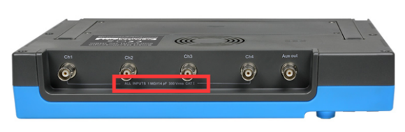

而我们来看示波器,细心的朋友们会发现在示波器的BNC输入接口旁边一般都标记有1MΩ的对地输入电阻参数。很多人可能不理解这个是代表了什么。

大家都知道,实际中,任何电路都不是理想电路,或多或少都有寄生参数。示波器与示波器探头的接口也不例外。由于示波器接口需要同时将信号与GND连接到示波器探头上(如下图所示,一般外圈的金属是GND,可以起到与外部屏蔽的作用,内部的金属为输入信号),因此,输入的信号和GND之间就形成了电容。无论怎样改进示波器接口的设计,都无法消除示波器的输入电容的寄生参数。
一般示波器的输入电容典型值为15pF,14pF,12pF的都有,图中所示为14pF。

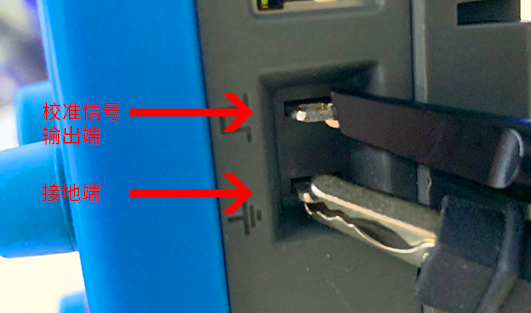

示波器一般都会输出一个1KHz,5V(或以下)的方波信号,该信号用作探头补偿校准。该信号常用一个方波符号加一个接地符号标示。我们可以将这个信号作为信号源。启动示波器,按下图所示,把探头的BNC接至通道1,另一端接到方波信号输出端口。

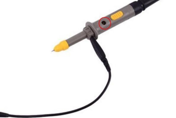

用调节棒拧动探头螺丝孔内的螺丝,调节补偿电容,以得到正确波形。

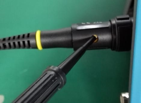

也有的探头将其设置在探测头一端,如下图:
