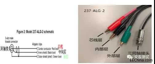

八、2450后面板接线
使用选配237-ALG-2三同轴转鳄鱼夹线缆,237线结构图和实物图如下:
当没有屏蔽盒和接地设置时,只接红色夹子即可,两线和四线接线图如下:
