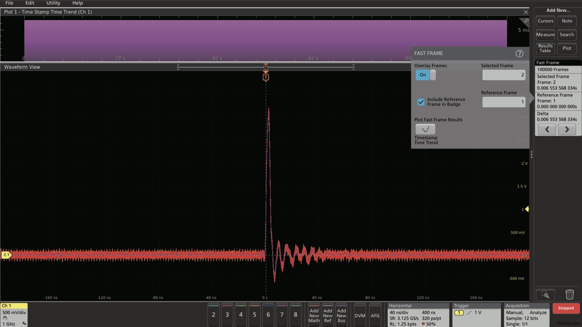

图 1. 利用 5 系列 MSO分段存储分割内存,实现以高采样率捕获多个脉冲。
图 1 演示了这种方法,捕获了 100,000 帧。 使用 5 系列 MSO(使用4系列、6系列MSO是相同的)中的 FastFrame分段存储器,以 3.125 GS/s 的采样率捕获脉冲。FastFrame采集模式的触发速率可以达到每秒500万帧 ( 采集 / 秒 ),这比示波器其他的触发速率都要快得多。
图 2.所有获取帧叠加显示允许快速的视觉比较。
在图 2中,分段存储帧被叠加,因此所有的脉冲在屏幕上看起来都是堆叠在一起的。这允许对所有获取帧进行快速的可视比较。 选定的帧被设置为100,000,波形以蓝色显示在叠加帧的顶部。参考帧和所选帧之间的时间差 (Delta) 显示在显示器右侧的结果面板中。
