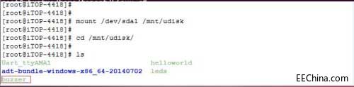

如下图,编译 buzzer 测试程序, 在 Ubuntu 系统中,输入编译命令
“arm-none-linux-gnueabi-gcc -o buzzer buzzer.c -static”,生成 buzzer 可执行程序。
将可执行文件 buzzer 拷贝到 U 盘,启动开发板,插上 u 盘,输入挂载命令“mount
/dev/sda1 /mnt/udisk”将可执行文件 buzzer 上传到开发板,如下图所示。
如下图所示,在超级终端中,输入“chmod 777 buzzer”修改权限,最后输入命令
“./buzzer”运行程序。蜂鸣器响 3 次,表明程序运行成功。
