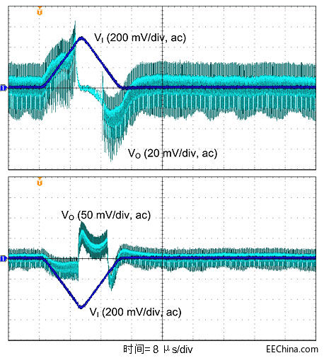

降压-升压转换器的第二个常见用途是用作电压稳压器。如果电源轨有变化(如3.3V±10%变化),而负载需要更精确的调节电压(如3.3V±5%容差)时,那么就需要一个可以稳定电压的降压-升压转换器。如果元件对电源电压敏感(例如光学模块中的跨阻放大器);如果其他DC/DC预调节器在工业应用中调节不够严密;或者如果电源路径中的其他元件(如电熔丝、负载开关或长电缆)根据电流增加电压变化,则可能需要更严格地调节电压。只用升压转换器或降压转换器不能解决此问题。然而,降压-升压转换器能够将不断变化的输入电压调节到所需的更严格的限值。图3所示为TPS63802对快速±0.5 V/10 μs线路做出的瞬态响应,带有明显小于±0.1V输出电压下冲/过冲。
图3:TPS63802在VI = VO = 3.3V, ΔVI = ±0.5V时的线路瞬态响应
