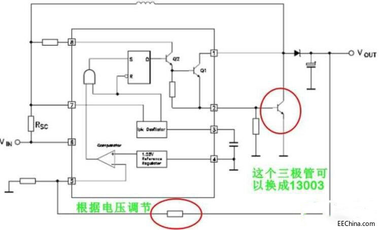

  二、采用MC34063制作,不需要变压器方案
  三极管可以采用13003等类似的高压三极管,比如13003是450V,电压取样电阻可根据三极管的耐压进行计算,比如采用13003的话,VOUT可以按400V计算,留50V的余量。如果从滤波电容耐压考虑,可以选400v的高压电容,并使VOUT按350V计算。其它的电路参数可以参考MC3406的数据手册选型。
  上面电路还有一点就是MC34063的1脚,可经过一个10k左右的电阻到VIN端,万不可接VOUT高压。它的耐压只有40v。
