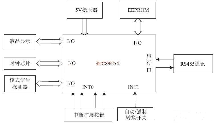

  2. 1 上位机
  上位机主要实现以下功能:
  (1) 通过键盘完成设定密码、初始化时间、设置照度人数阈值和设置工作时间等任务。
  (2) 通过信号探测器判断控制模式。
  (3) 根据接收到的下位机数据,及内部存储的照度阈值和人数阈值计算控制灯组,并向相应下位机发出开关灯指令。
  (4) 通过LCD 显示当前工作状态和工作模式。
  上位机由5V 稳压电源模块、微控制器STC89C54、时钟模块、液晶显示模块、数据储存模块、485 通讯模块、自动/ 强制开关以及由中断扩展的按键模块( 其中包括确认键,增减键和移动光标键) 组成( 如图1)。
图1 上位机硬件图

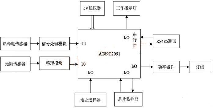

  2. 2 下位机
  下位机的主要功能如下:
  (1) 通过红外热释电传感器和光频转换器实时采集人体存在信号、模糊人数和照度信号,将采集到的数据发送给主机。
  (2) 依据主机发回的命令对灯组进行开关控制。
  下位机主要包括: 中心处理芯片AT89C2051、5V 稳压器、光频转换模块、红外热释电模块、地址选择器、看门狗电路、485 通讯模块以及固态继电器组成的功率器件等( 如图2)。
图2 下位机硬件图

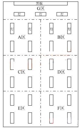

  时间、光照度和人员分布构成了系统控制依据的三大要素。将时间作为控制依据之一是为了进一步加强对节能的监管,使工作时间与非工作时间的界限具体化。根据教室光照明暗分布和红外热释电模块的探测范围,将教室划分成方形区域( 如图3)进行控制。分别将包含光频传感器和红外传感器的下位机板块安装在各区域天*板上,通过下位机对室内光照强度及人员流动情况进行监控,并将采集到的数据送给上位机; 上位机将各下位机发来的数据统筹比较,根据设定的人数阈值与照度阈值综合考虑开关灯决策。这样设计不仅考虑到了局部,而且能从整体上把握提出开关灯方案,进一步增强了节能效果。
图3 教室区域划分
