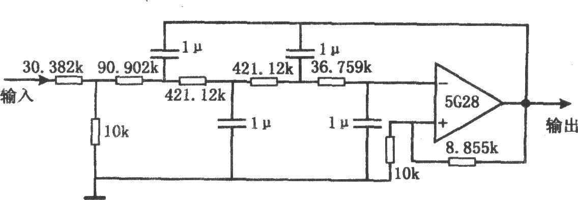

甚低频有源滤波器(5G28)
发布时间:2011-3-3 09:52    发布者:电路图分享
关键词: 5G28 , 滤波器
如图所示为甚低频有源滤波电路。这是一个巴特沃兹四阶有源低通滤波器,适用于滤除直流电平信号上的甚低频随机脉冲噪声干扰电压,其截止频率(-3dB)约为8Hz,在18Hz处,增益下降20dB。通带内固有衰减为0.467。输入电阻约为40kΩ。滤波器网络电阻均采用数个金属膜精密电阻串联而成。如果其中1μF电容能达到相当精度,则截止频率fc接近理论值。
