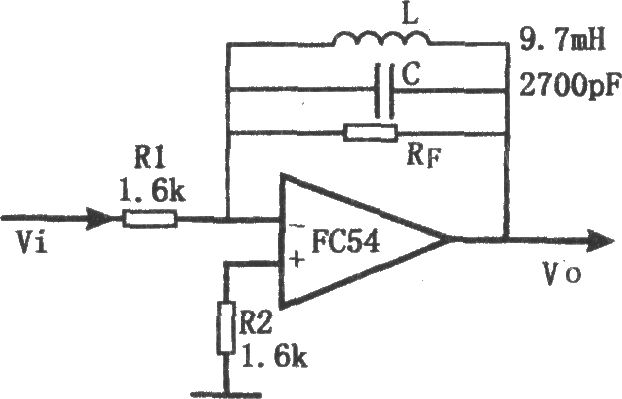

有源窄带滤波器(FC54)
发布时间:2011-3-3 09:51 发布者:
电路图分享
FC54
窄带滤波器
该
滤波器
采用了LC作运算
放大器
的反馈阻抗,
简单,调试方便,具有良好的选频性能。电路的信号增益为ZF/R1,最大增益点的频率由LC决定,其大小为:
在LC谐振点上,反馈阻抗最大且近似等于RF,因此增益最高。但是,
电感
线圈空载品质因数将影响增益。
