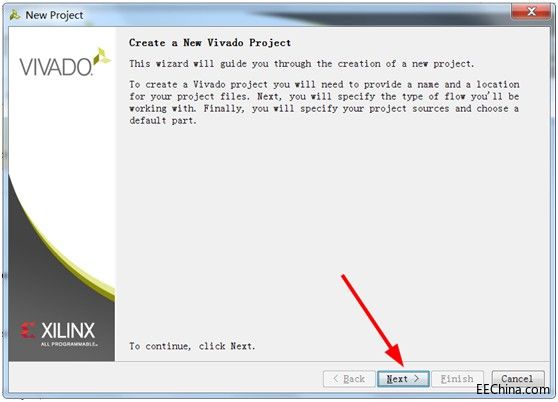

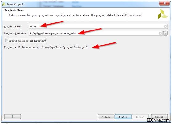

         如图所示,输入工程名(Project name)和工程存放路径(Project location),Create project subdirectory选项用于选择是否在已经设定的工程存放路径中再创建一个和工程名同名称的文件夹用于存放当前工程(本实例没有勾选它,意味着最终工程存放路径是E:/myfpga/Zstar/project/zstar_ex01)。

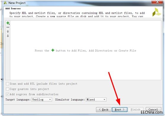

         如图所示,在Add Sources页面中,若有已经编写好的VerilogVHDL代码源文件,可以添加点击+进行添加;若没有,直接点击Next到下一步。 5.jpg

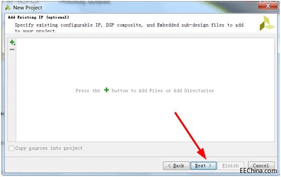

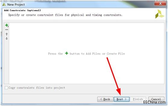

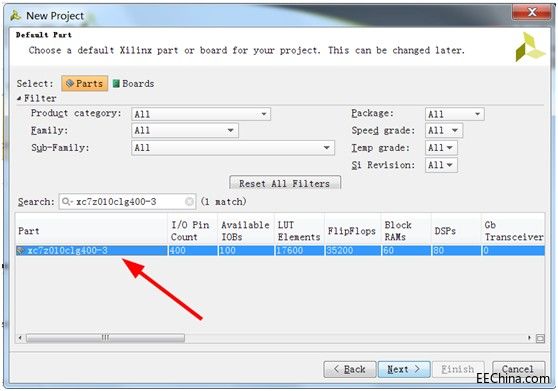

         如图所示,选择xc7z010clg400-3为当前工程的FPGA器件型号。

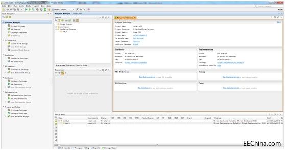

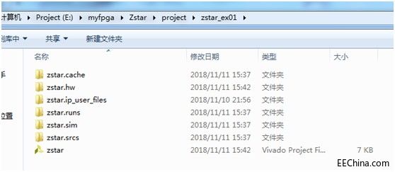

         并且如图所示,在文件夹“project/zstar_ex01”下,自动产生了一些工程文件。 12.jpg
