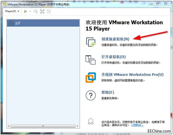

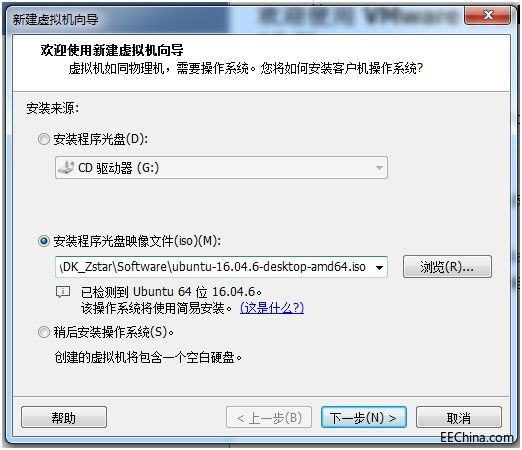

弹出如图所示的对话框,找到Software文件夹下的ubuntu-16.04.6-desktop-amd64文件,然后点击Next。
这个ubuntu-16.04.6-desktop-amd64文件就是64bit的Ubuntu操作系统的镜像,在Ubuntu的官方网站上可以下载到,Petalinux需要用到这个版本的64bit Ubuntu操作系统,建议不用安装其它不同版本的Ubuntu。 3.jpg

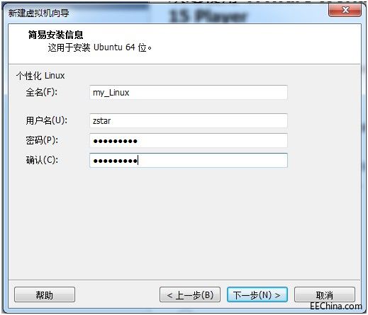

接着为我们要安装的Ubuntu操行系统命名(Full name和User name)并输入密码(Password和Confirm必须一致)。 4.jpg

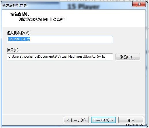

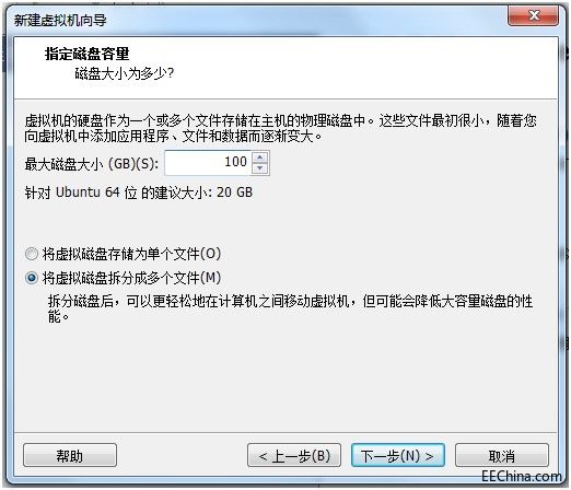

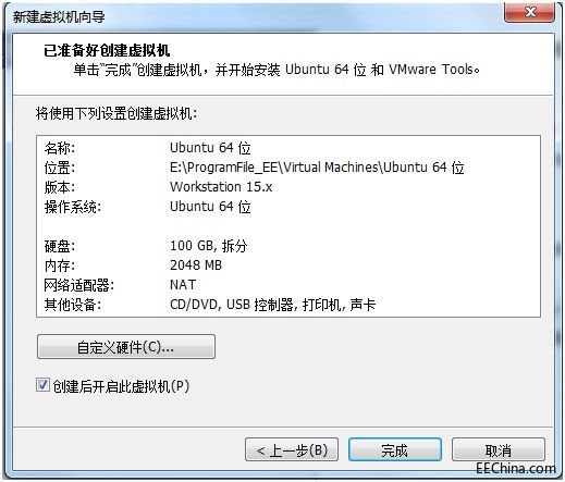

接下来,为Ubuntu系统找个硬盘的安装空间,如果C盘够大(至少能有120G以上的空余空间),那么默认的C盘路径也可以,否者建议安装到其它有较大剩余空间的盘符。 5.jpg
