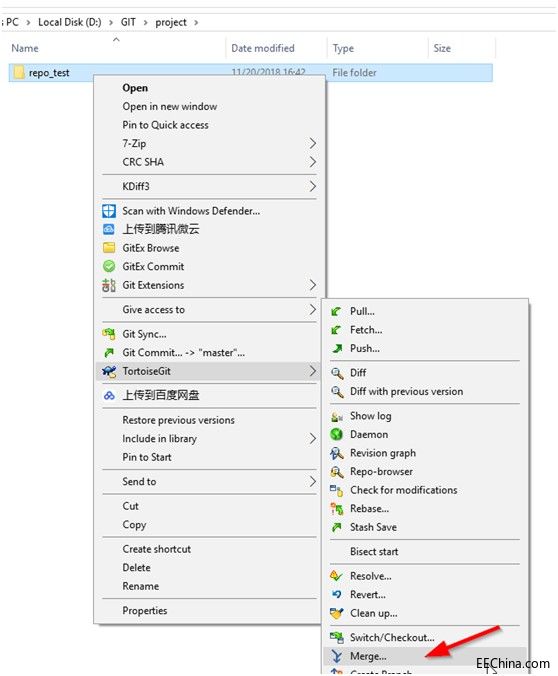

         由于是将branch_A分支mergemaster,所以本地工作目录需要先使用Switch/Checkout命令切换回到master

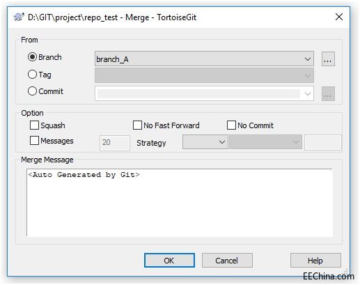

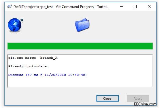

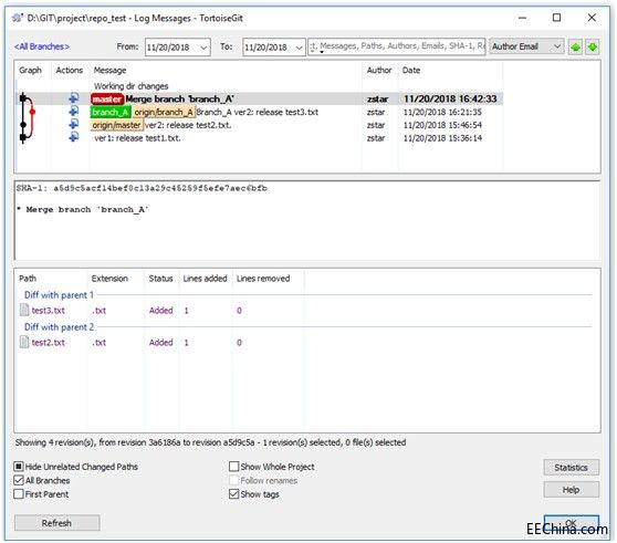

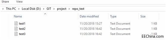

         这个例子中,原生的masterbranch_A只是文件不同。但是不可避免的,我们的实际应用中,会存在相同文件名的文件内容不同的情况,那么使用当前小乌龟GIT进行merge,最终结果会是branch_A覆盖了master的内容。
