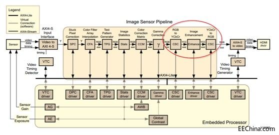

         如图所示,对于一个比较经典的图像前端处理,图像增强常常也是一个必不可少的步骤。在我们这个实例中,我们需要设计一个右侧图示红圈内的图像流处理。即RGB toYCbCr模块、图像增强模块、YCbCrto RGB模块,这3个模块都有可用的IP核。 2.jpg

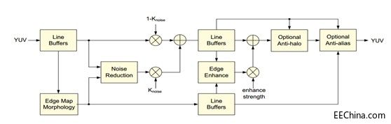

         图像增强IP的功能框图如下所示。该IP输入和输出的图像数据必须为YUV444YUV422模式;待处理图像进入IP后,首先需要多行缓存,然后分别通过降噪(Noise Reduction)模块和边缘检测与增强(Edge Map MorphologyEdge Enhance)模块。完成处理后的图像再拟合在一块,最后会通过可选的光环抑制(Anti-halo)和锯齿消除(Anti-alias)模块,完成最终图像输出。边缘增强和噪声抑制实际上是两个完全相反的图像处理方式,为了保证两个模块能够更好的实现增强图像的效果,在这个IP中,第一步做的是图像的形态检测(Edge Map Morphology),然后再根据这个结果,对图像中需要降噪的部分和边缘增强的部分分别处理。 3.jpg

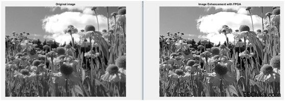

         降噪处理是基于中心像素点以及特定的临近像素点的滤波实现的。算法实现类似高斯的定向低通滤波。噪声门限由IP核的设置决定。图像形态检测信息标定出的边缘不会做任何的降噪处理。 4.jpg

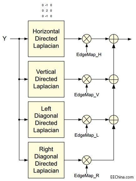

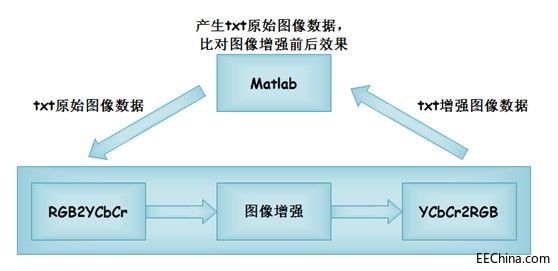

         使用at7_img_ex08\matlab文件夹下的Matlab源码image_txt_generation.m产生作为FPGA仿真输入的测试图像数据,存储在image_in_hex.txt中。FPGA仿真测试后,产生图像增强数据存储在FPGA_Enhenchment_Image.txt中,使用Matlabdraw_image_from_FPGA_result.m脚本则可以比对图像增强前后的效果。 7.jpg

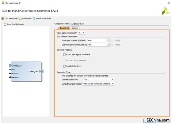

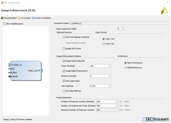

3.2Image Enhancement IP配置
         配置页面很简单,设定好图像位宽8bit,图像分辨率640*480,图像噪声抑制(Image Noise Reduction)水平(取值0~255),图像边缘增强(Image Edge Enhancement)水平(取值0~1.0),以及可选的光环抑制(Halo Suppression)和锯齿消除(Anti-Alias Filtering)。 11.jpg

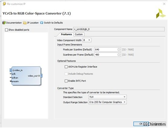

3.3 YCbCrto RGB IP配置

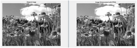

         在设定Noise Threshold = 192Enhancement Strength = 0.0Halo Suppression = 0.125时,比对图像如下。 14.jpg
         在设定Noise Threshold = 192Enhancement Strength = 0.125Halo Suppression = 0.75时,比对图像如下。 15.jpg
在设定Noise Threshold = 192Enhancement Strength = 1.0Halo Suppression = 0.75时,比对图像如下。 16.jpg
