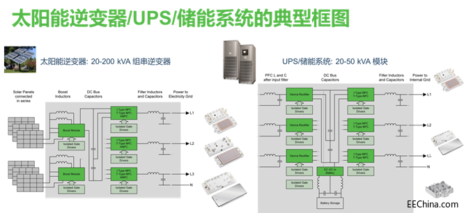

在电池供电的工作状态下,UPS、ESS和太阳能逆变器由DC-DC转换器和DC-AC逆变器组成,解决方案享有高度的相似性和通用性。如图1所示,20至200kVA组串型太阳能逆变器含升压电感、升压模块、直流母线电容、逆变器模块、交流滤波电感和电容,而20至50kVA的UPS/ESS含输入滤波、功率因数校正 (PFC)、整流器、直流母线电容、逆变器模块、滤波电感和电容。UPS可在断电或电源不稳定的情况下提供备用电源,广泛用于为电信和数据中心、各种工业设施等无数应用中的关键器件供电。ESS正越来越多地与可再生能源结合部署,以保障不间断的供电并促进电网的现代化。

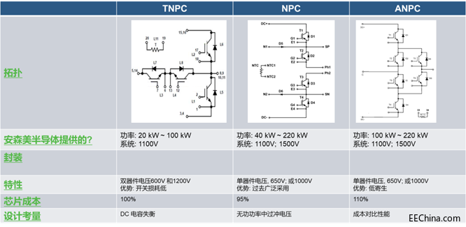

TNPC、NPC、ANPC是3种典型的3电平逆变器拓扑,TNPC实现低开关损耗,NPC过去广泛采用,而ANPC则具备低寄生电感的优势。安森美半导体提供的三电平方案涵盖20kW至220kW输出功率,采用Q0、Q1、Q2的不同封装供不同功率段的用户选择。Q0、Q1封装分别用于达25kW、40kW的升压模块和达15kW、20kW的逆变模块。Q2封装带铜基板,因而增强散热性,用于达220kW的1500V逆变模块和达90kW的1100V逆变模块。
表1:典型的3电平逆变器拓扑

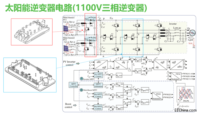

图2是一台60kW太阳能逆变器产品电路图。以1100V三相逆变器为例,红色框图所示为1个直流升压模块,用于将较低的光伏板输入电压提升到较高的直流母线电容电压,蓝色框图所示为TNPC三电平逆变模块,实现直流到交流的能量转换。
图2:太阳能逆变器电路(1100 V三相逆变器)
此外,还用到一些无源器件如电解电容、薄膜电容、共模电感、AC 滤波电感、DC 滤波电感、AC继电器等。电解电容支持直流母线电压的稳定,薄膜电容用于吸收IGBT开关时产生的尖峰电压,共模电感在共模回路中提供高阻抗,抑制共模干扰EMI、共模损耗。

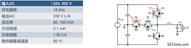

若要设计1个80kW系统,假设选用4个Q0升压模块NXH80B120H2Q0SG和3个Q2Pack逆变模块NXH160T120L2Q2F2S1G,则每个MPPT的功率为:80/8 =10kW,PV电流为: 10kW/600V=16.67A,每个逆变模块的功率为:80/3=26.67kW。然后,通过仿真软件输入如下系统条件参数,计算能效并评估IGBT和二极管的结温。
图3:80 kW系统的设计示例
仿真结果显示,该设计方案的系统能效超过98%,损耗和热性能表现佳,因此是可行的。
