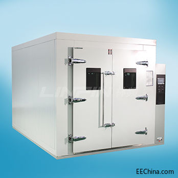

  大型步入式试验室具备实验室内空间大,实际操作工作人员能够实验室对实验品开展实际操作的特性,为工业生产生产商的大批量或是大中型零部件、半成品加工、制成品出示了温度湿度自然环境检测的标准。大型步入式试验室因工程造价价格昂贵,零配件诸多,因此应用工作人员了解和把握必须的安全操作规程意义重大。下列是在实际操作使用全过程中理应注意的事宜:
  一、在启动以前要查询开关电源是不是平稳。
  二、为了防止触电事故或造成误动作和常见故障,在安裝和布线完毕以前,请不必接入开关电源
  三、为防止试验室产生设备常见故障,请出示额定电流范围之内的开关电源。
  四、试验室为非防爆产品,故不可以在有易燃或可燃性汽体的环境下使用
  五、大型步入式试验室运行时请不要开启尾门,高溫时开启将会会对实际操作工作人员导致烧伤,超低温时开启将会会对工作员导致冻伤,而且将会导致空调蒸发器上冻,影响致冷实际效果。若必须要开启,请搞好必须的安全防护工作中。
  六、拆箱时若发觉设备毁坏或形变,请不必应用。
  七、设备安裝设定时注意不必让尘土,线结,铁销或别的物品进到,不然会产生不正确姿势或常见故障。
  八、布线务必恰当,必须要开展接地装置。不接地装置将会导致触电事故,不正确姿势安全事故,显示信息异常或精确测量有很大偏差。
  九、定期维护螺钉和固定支架,请不必在松脱的状况下应用。
  十、仪表盘在运行中,开展改动设置、数据信号输出,起动,终止等实际操作以前,应充足地考虑到安全系数,不正确的实际操作会使工作中设备毁坏或产生常见故障。
