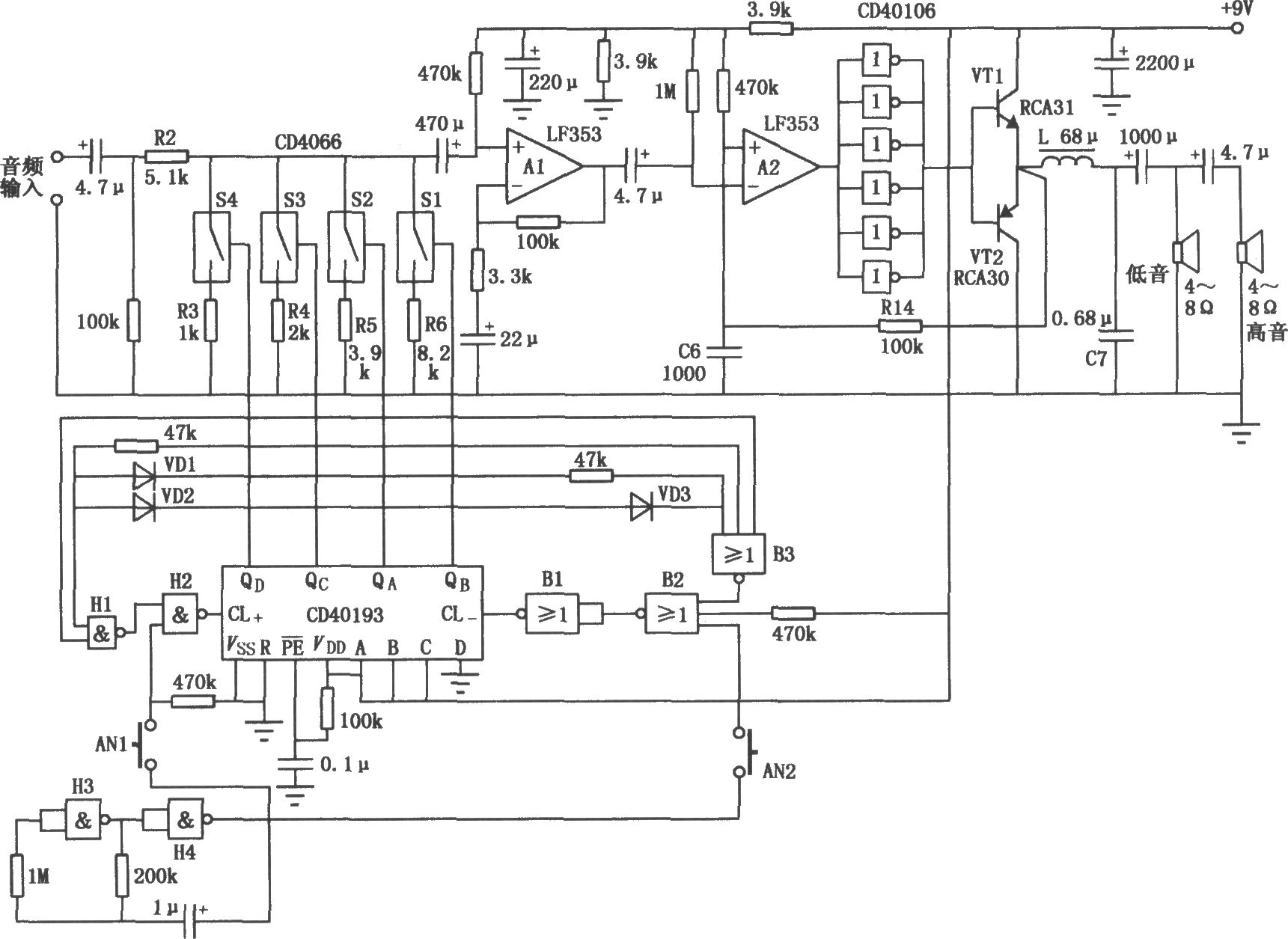

准数字放大电路,不仅其功率放大过程采用数字方式(PWM),连音量调节也是数字化的。如图所示为一种准数字放大电路。CMOS模拟开关CD4066中的Sl~S4与二进制可逆计数器CD40193组成数字式音量调节电路,按下ANl键,2Hz的时钟脉冲由与非门H3、H4输出并经与非门H2选通进入CD40193的CL 端,这样CD40193按加法计数;按下AN2键,则2Hz的时钟脉冲经或非门Bl、B2后进入CD40193的CL-端,CD40193按减法计数。
