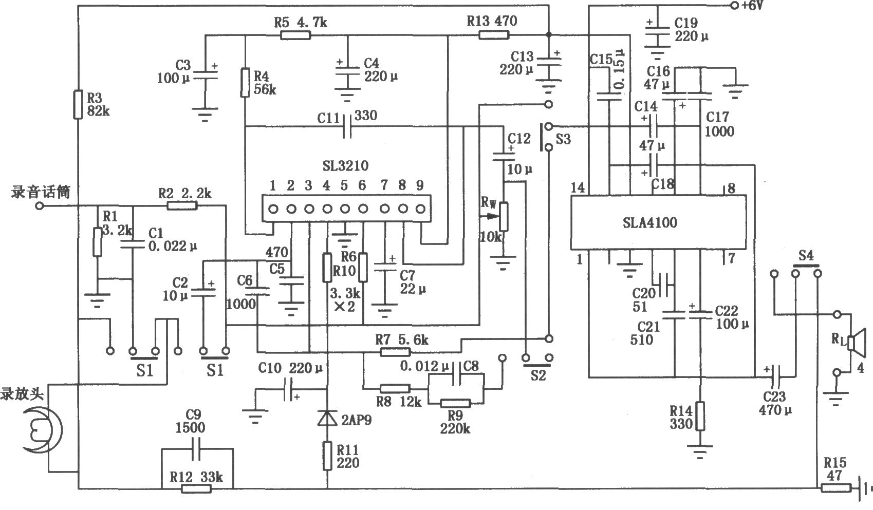

SLA4100音频功率集成
放大器
具有供电
电压
低、对电源跌落的适应性强、噪声小、保真度高等特点,适用于调频、调幅收录机和电唱机等作功率放大。如图所示
为用SLA4100构成的录音机的录放电路。
