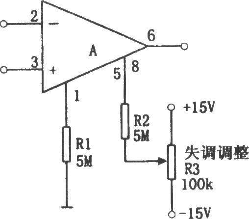

如图所示为简单通用的调零
。其集成芯片可选为OPA37、 LH0044B等。由于调整网络(R1、R2和电位器R3构成)使用了正负电源土l5V,所以几乎适用于任何运放调零。图中①、⑧脚为调零端,
电阻
R1和R2为大阻值电阻,对于LH0044B通常取为5MΩ左右,其上
电流
仅为几个微安,加在R2上的可调
电压
使两路电流不平衡,借以调整失调电压。当集成运放型号不同时,R1和R2的阻值也不同,应查有关手册。
