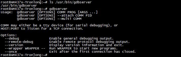

一般情况下,开发板均已安装GDBServer,位于开发板”/usr/bin”目录下。可以在开发板输入”ls /usr/bin/gdbserver”检查现象类似如下图,则说明开发板已安装GDBServer

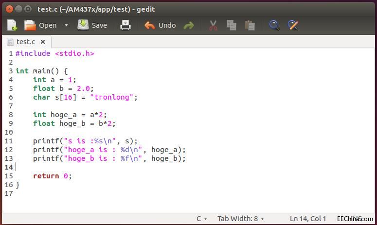

Ubuntu上新建测试程序test.c用于演示GDB调试,输入如下代码:
#include
int main() {
    int a = 1;
    float b = 2.0;
    char s[16] = "tronlong";
    int hoge_a = a*2;
    float hoge_b = b*2;
    printf("s is :%s\n", s);
    printf("hoge_a is : %d\n", hoge_a);
    printf("hoge_b is : %f\n", hoge_b);
    return 0;
2

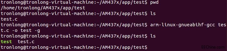

执行如下命令编译程序,使用”-g”参数进行GDB编译:
Host#        arm-linux-gnueabihf-gcc test.c -o test -g
3
将编译后可执行程序test拷贝到开发板任意路径下。
