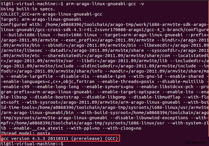

注意:该驱动安装需要用到arm-arago—linux-gnueabi的交叉编译链请参照《OMAPL138的多核软件开发组件MCSDK开发入门建立,成功建立并使能交叉工具链后,输入如下命令查看版本号:
Host#                arm-arago-linux-gnueabi-gcc –v
