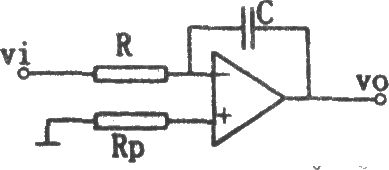

如图所示为基本反相积分
。该积分电路由运算
放大器
和
电阻
电容
组成。其输入、输出关系为:
电路中
运算放大器
可根据运算精度选择器件,但需注意电路的输出
电压
和
电流
不要超过运算放大器的 额定输出值Vom和Iom。
