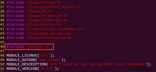

2.2        修改pps-gmtimer.c文件
pps-gmtimer.c文件添加头文件#include "dmtimer.h"
Host#                vi pps-gmtimer.c
4
5

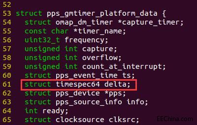

如下图,timespec修改为timespec64,修改完成后保存退出。
6

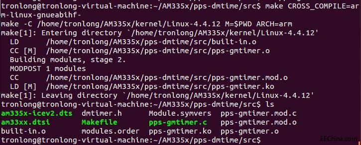

2.3        编译pps-dmtimer.ko驱动
执行如下指令进行编译编译完成后在源码根目录下生成pps-dmtimer.ko驱动模块
Host#                cp /home/tronlong/AM335x/kernel/Linux-4.4.12/arch/arm/plat-omap/include/plat/dmtimer.h ./
8
生成的pps-dmtimer.ko拷贝SD系统启动卡的boot分区

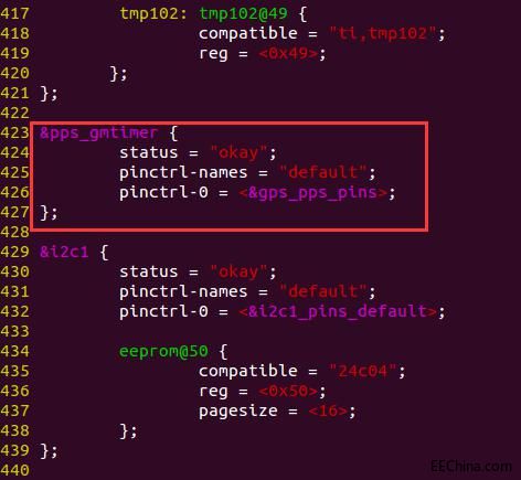

(1) 修改内核源码下的设备树文件am335x-icev2.dts,添加以下Timer4节点
Host#                vi arch/arm/boot/dts/am335x-icev2.dts
9
添加节点
&pps_gmtimer {
        status = "okay";
        pinctrl-names = "default";
        pinctrl-0 = <&gps_pps_pins>;

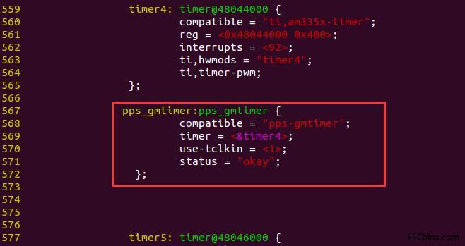

增加Timer4结点
pps_gmtimer:pps_gmtimer {
               compatible = "pps-gmtimer";
                timer = <&timer4>;
                 use-tclkin = <1>;
                 status = "okay";

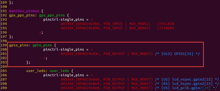

(3) 修改am335x-icev2.dts文件加入PINMUX
14
将开发板上的”GPIO/eHRPWM/eQEP/I2C”接口引出IO作为脉冲输出,这里是选取GPIO1[15]作为外部脉冲输出。
gpio_pins: gpio_pins {
                pinctrl-single,pins = <
                        AM33XX_IOPAD(0x83c, PIN_OUTPUT | MUX_MODE7) /* (U13) GPIO1[15] */
15

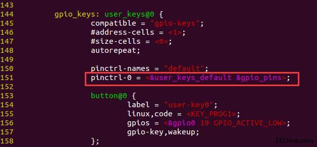

gpio_keys节点下加上PINMUX的说明
pinctrl-0 = <&user_keys_default>;
修改pinctrl-0 = <&user_keys_default &gpio_pins>;
16

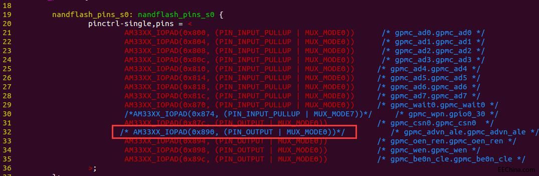

如果是NAND FLASH核心板,除了做如上修改,还需要修改am335x-icev2-nand.dts文件因为am335x-icev2-nand.dts中已经GPMC_ADVN_ALE配置为gpmc_advn_ale功能,将配置注释如下图
17
修改完成后,保存退出编译生成am335x-icev2-nand.dtb文件,将am335x-icev2-nand.dtb命名为am335x-icev2.dtb拷贝至SD系统启动卡的”rootfs/boot”目录
