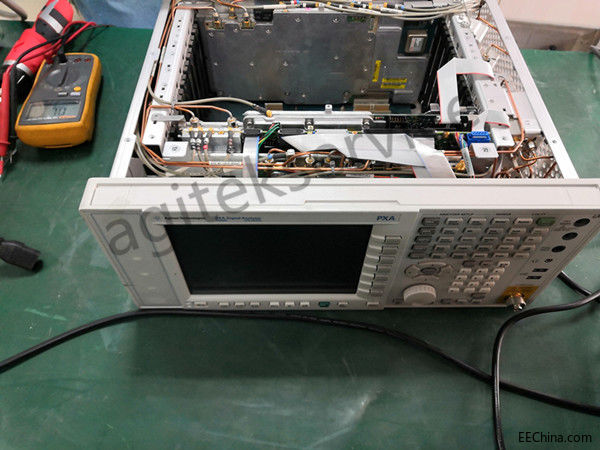

安捷伦N9030A频谱分析仪
一、故障现象:

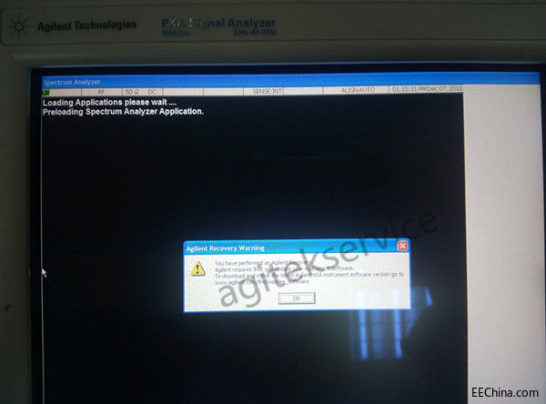

客户送修仪器时反馈开机报错故障;
二、检测维修:
1、首先仪器上电可以开机,win系统正常,软件初始化硬件报错,提示更新固件,自检无法通过,继续检测。
2、备份系统,重新恢复,依然没有变化还是无法正常通过自检,继续下一步检测;
3、恢复系统不管用继续下一步操作:更新固件,依然无变化;初步怀疑是电源部分的故障,继续检测电源板是否有故障;

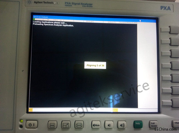

4、经过检测确定电源板损坏,维修电路,检测仪器正常开机进入测试界面自检通过。
