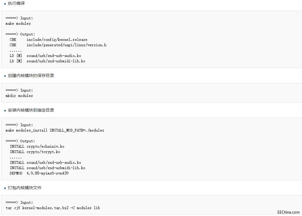

5.4 编译内核模块包
5.5 目标文件

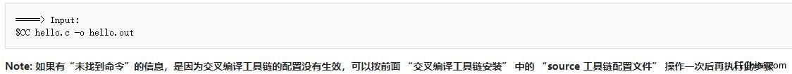

6 Linux C程序编译
6.1 准备源码

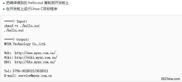

6.2 编译目标文件
6.3 运行Linux C目标程序

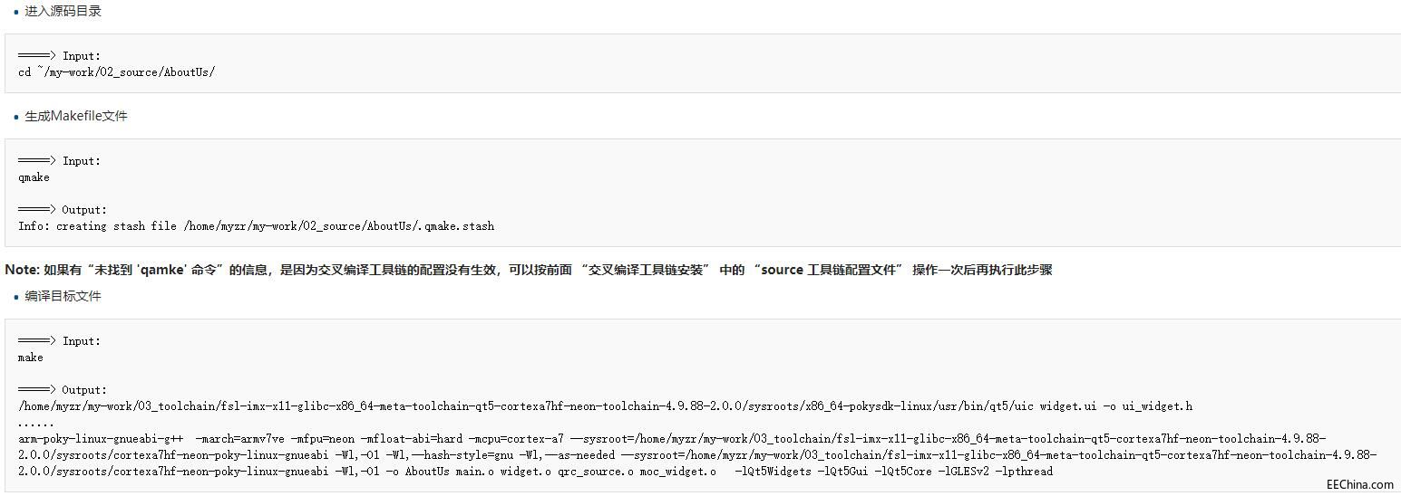

7 Linux QT5程序编译
7.1 准备源码
7.2 QT程序编译

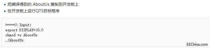

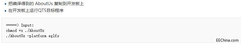

7.3 在 MY-IMX6-A9 设备上运行
7.4 在 MY-IMX6-A7 设备上运行
7.5 运行结果
