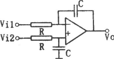

如图所示为差动积分
。该电路在基本积分器的同相侧,按平衡对称结构加上R、C组成差动积分器,其电路的输入、输出关系为:
