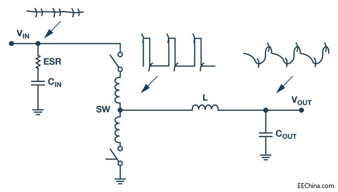

图1.降压稳压器拓扑
图1所示为典型的降压稳压器。两个开关交替接通和断开,因此SW节点电压VSW是一个理想的方波,此特性进而传递到占空比和输入电压。VSW可以用下面的公式表示:
其中:
VIN为输入电压。D为占空比;对于降压稳压器,其等于VOUT/VIN。

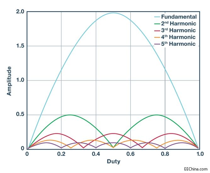

VIN确定后,VSW基波和谐波成分仅取决于占空比。图2显示了与占空比相关的VSW基波和谐波幅度。当占空比接近一半时,纹波幅度以基波为主。
图2.降压稳压器VSW幅度与占空比的关系

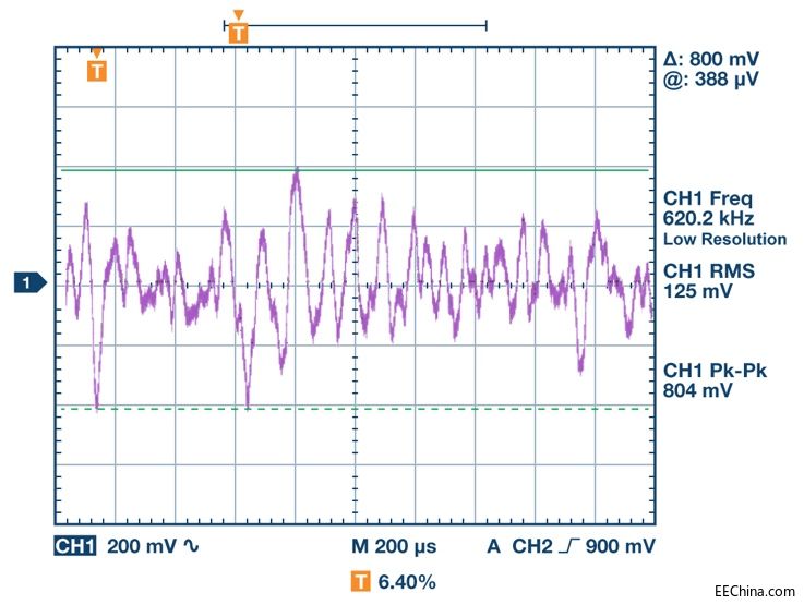

典型降压稳压器宽带噪声峰峰值幅度电压约为100μV至1000μV,远低于开关纹波噪声。如果使用额外的滤波器来降低开关纹波噪声,则宽带噪声可能成为开关稳压器输出电压的主要噪声。图4显示了当没有额外滤波器时,降压稳压器输出噪声的主要来源是开关纹波。图5显示了当使用额外滤波器时,输出噪声的主要来源是宽带噪声。
图4.无额外滤波器的VOUT
图5.有额外滤波器的VOUT(使用1000倍前置放大器进行测量)

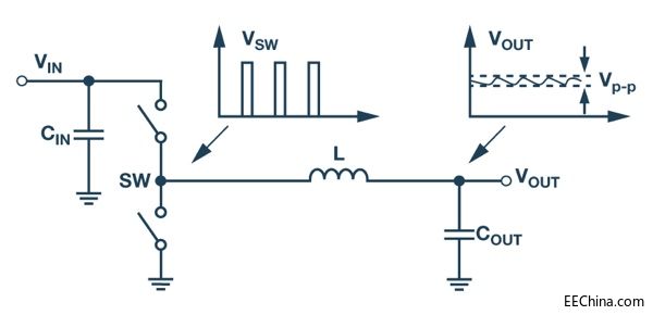

为了识别和分析开关稳压器输出宽带噪声,必须获得稳压器控制方案和模块噪声信息。例如,图6显示了典型的电流模式降压稳压器控制方案和模块噪声源注入。
图6.典型电流模式降压稳压器控制方案
对于获得的控制环路传递函数和模块噪声特性信息,有两种不同的噪声:环路输入噪声和环内噪声。控制环路带宽内的环路输入噪声会传输到输出,而环路带宽之外的噪声会被衰减。对于开关稳压器,设计低噪声EA和基准电压源至关重要,因为单位反馈增益会保持噪声水平不变,而不是随着输出电压电平增加而提高它。最大的挑战是找出整个系统中最大的噪声源,并在电路设计中降低该噪声。ADP5014针对低噪声技术进行了优化,采用电流模式控制方案和一个简单的LC外部滤波器,在10 Hz至1 MHz频率范围内实现了低于20μV rms的噪声性能。ADP5014的输出噪声性能如图7所示。

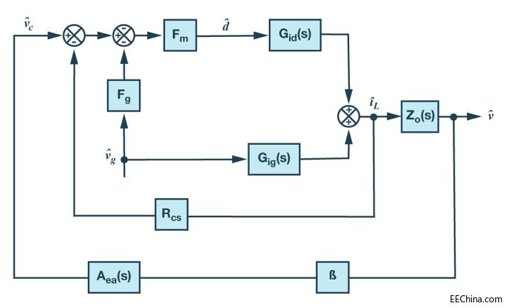

图9.从输入电压到输出的电流模式降压小信号图
根据图9所示的降压小信号图,降压PSRR可以表示如下:
其中:
Fm为斜率增益
Fg为控制输入电压
Rcs为电流检测增益
Zo(s)为输出电容和负载
Tv(s)为环路传递函数

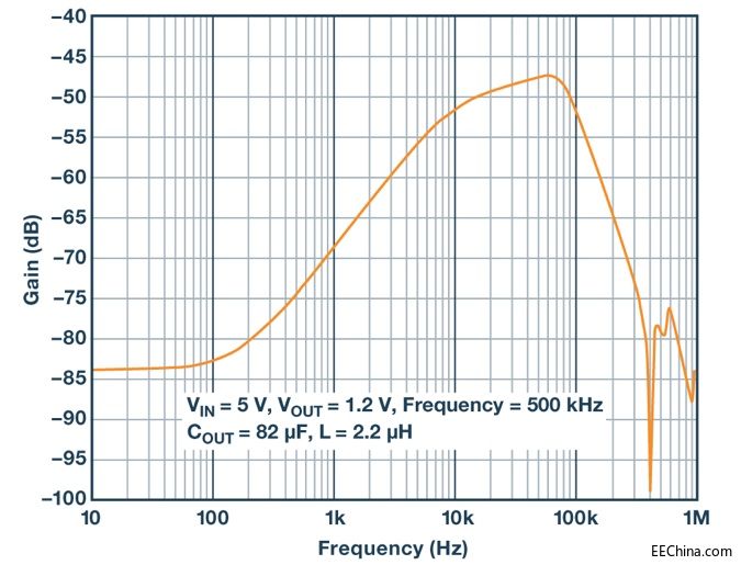

图10.采用降压小信号模式的PSRR计算结果
图11.SIMPLIS模式的PSRR仿真
将信号模式计算与仿真结果进行比较。小信号模式是有效的,与仿真结果一致。
开关稳压器的PSRR性能取决于低频范围内的环路增益性能。开关稳压器的固有LC滤波器可以抑制中频范围(100 Hz至10 MHz)内的输入噪声。此范围内的抑制性能比LDO PSRR好得多。因此,开关稳压器具有理想的PSRR性能,因为其在低频时具有高环路增益,而固有LC滤波器会影响中频范围。
